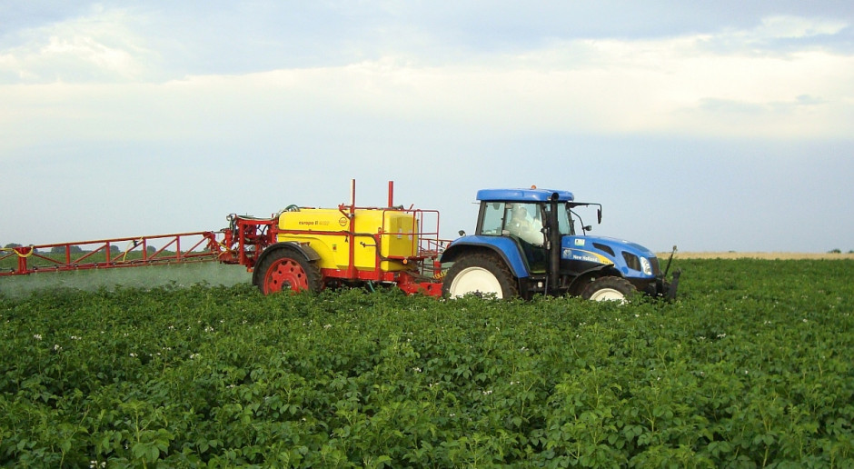

Desykacja ziemniaka Ostatnim zabiegiem ochrony plantacji ziemniaka powinna być desykacja; Fot. J. Groszyk
