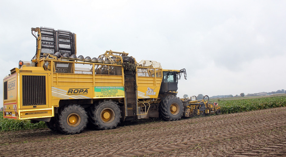

Jak uprawić glebę po zbiorze buraka cukrowego? Ciężkie kombajny do zbioru buraka cukrowego, oraz samochody i ciągniki z przyczepami odbierające z pola surowiec silnie ugniatają glebę; Fot. Anna Kobus

-Kombajny do zbioru buraka cukrowego z załadunkiem korzeni ważą kilkadziesiąt ton. Mimo różnych systemów zmniejszających ugniatanie gleby, np. „psi chód”, w tak mokrych warunkach prowadzone wykopki nie sprzyjają glebie. Jesień zawsze charakteryzuje się, oprócz opadów, występowaniem rosy przez znaczną część doby. Przez to gleba nie obsycha tak, jak często byśmy sobie życzyli, mimo że w dzień może być ponad 20 stopni Celsjusza. Pola po wykopkach, buraczyska i ziemniaczyska, wyglądają jak poligon – tłumaczy prof. Zimny
- Trzeba sobie zdać sprawę, że o doprowadzeniu do dobrej kultury rolnej tych pól nie ma mowy w najbliższym sezonie. Koleiny często są znacznie głębsze niż warstwa próchniczna, a oddziaływanie zagęszczające glebę tego typu maszyn to nie tylko to co widać gołym okiem, ale znacznie głębiej, nawet do 1 m – zaznacza profesor.
