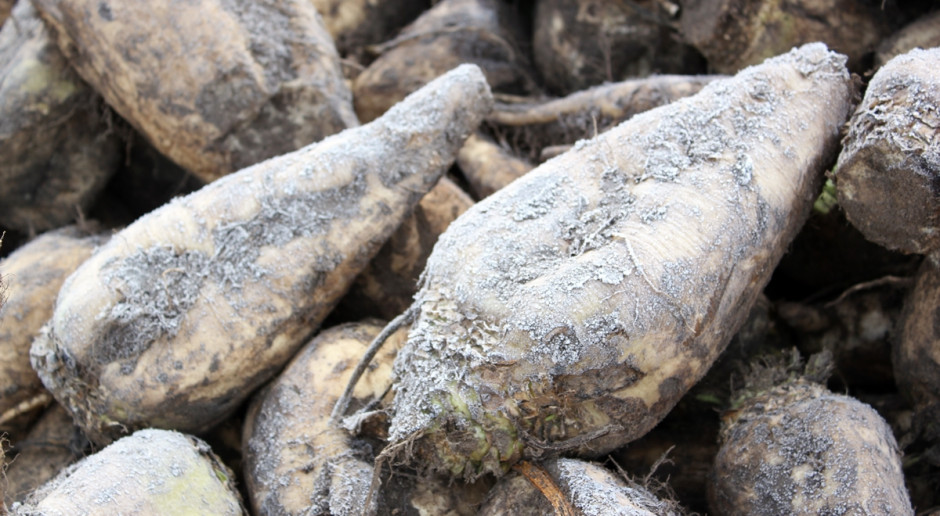

Kiedy okryć pryzmę buraczaną agrowłókniną? Buraki przeznaczone na dłuższe przechowywanie powinny być okryte agrowłókniną. Fot. Anna Kobus
