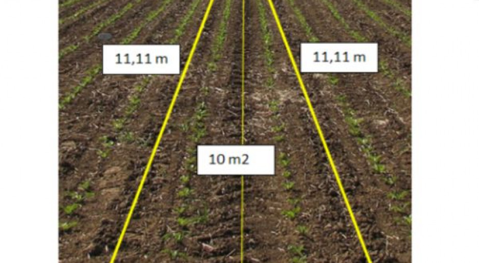

Specjaliści Südzucker podpowiadają jak prawidłowo wyliczyć obsadę:
- przy rozstawie rzędów 45 cm, odmierzyć wzdłuż dwóch rzędów odległość 11 m 11 cm,
- na wyznaczonej odległości, z dwóch sąsiadujących rzędów policzyć ilość roślin,
- sumę policzonych roślin pomnożyć x 1000, uzyskana liczba będzie stanowić wielkość obsady,
- czynność powtórzyć w kilku miejscach plantacji,
- średnia z powtórzeń stanowi średnią obsadę dla danej plantacji.
