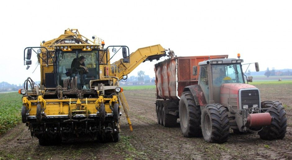

Zbiór buraka cukrowego – jak go wykonać bez strat? Zbiór buraka cukrowego, fot. A. Kobus

Zbiór to ostatni etap „układanki”, który źle przeprowadzony może przyczynić się do obniżenia jakości, ale też i wysokość plonu. Bardzo ważna jest maszyna, którą jest on przeprowadzany. Zwykle jest to kombajn sześciorzędowy, który należy przed zbiorem odpowiednio przygotować i „wyregulować” do możliwości plantacji.
Straty i uszkodzenia podczas jego pracy powinny być ograniczone do minimum. Dodatkowo burak powinien być dobrze oczyszczony, pozbawiony zarówno zanieczyszczeń mineralnych, jak i organicznych.
