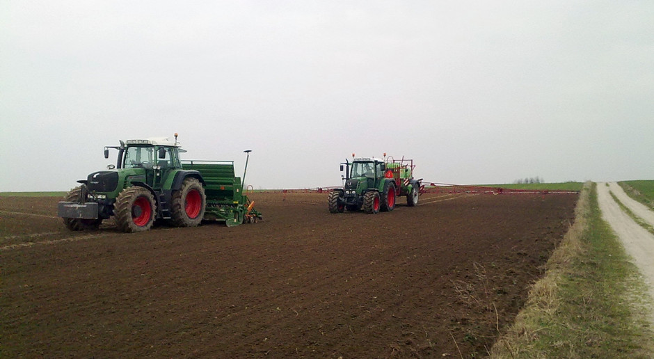

Przedwschodowo czy powschodowo – strategie odchwaszczania rzepaku w warunkach suszy Rolnicy, którzy decydują się na zabiegi przedwschodowe w rzepaku, wykonują je zazwyczaj bezpośrednio po siewie. Fot. Anna Kobus

  • mamy tego troche 2015-08-25 11:02:11
    zdjecie nie z tego roku zazdroscic tylko wilgotności gleby
