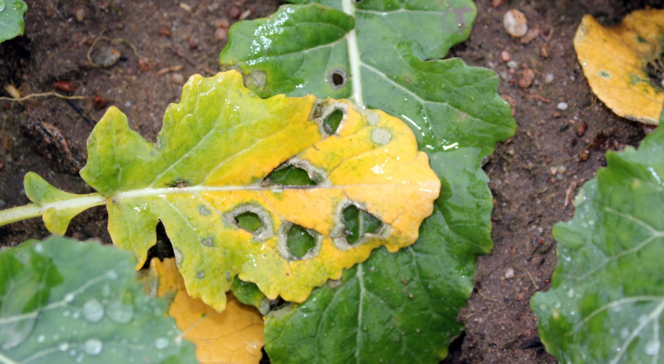

Czy konieczny będzie zabieg czyszczący (T0) w rzepaku? W wielu regionach, na niespotykaną od dawna skalę rzepak porażony jest suchą zgnilizną kapustnych; Fot. A. Kobus
Pod koniec jesieni oraz na początku zimy pojawiły się nowe plamy z owocnikami (piknidiami) stadium konidialnego grzyba Phoma lingam – sprawcy suchej zgnilizny kapustnych. Jest to sytuacja, w której koniecznością jest wykonanie wiosną kolejnego zabiegu chemicznego celem zniszczenia grzybni i zarodników suchej zgnilizny kapustnych. Warto rozważyć wykonanie zabiegu czyszczącego tzw. T0.

W przypadku tych gospodarstw, w których nie udało się wykonać zabiegu jesienią, ale także tam gdzie stosowane były już fungicydy (przypominamy do infekcji dochodziło także zimą) proponuje się dokładną lustrację pól, aby stwierdzić, jaki jest stan zdrowotny roślin.
Tam gdzie jest zainfekowanych bardzo dużo roślin warto rozważyć wykonanie zabiegu czyszczącego (tzw. T0). Wczesne zabiegi fungicydowe (tzw. zabiegi czyszczące) przygotowują rośliny do dalszej ochrony i pozwalają na zahamowanie rozwoju wielu chorób jak również likwidują jesienne źródła infekcji. Aby uzyskać wysoką skuteczność zwalczanych chorób proponuje się użycie wyższych zarejestrowanych dawek i tylko tych preparatów, które działają także w niższych temperaturach. Do zabiegu czyszczącego najczęściej wybiera się tiofanat metylowy lub prochloraz.
