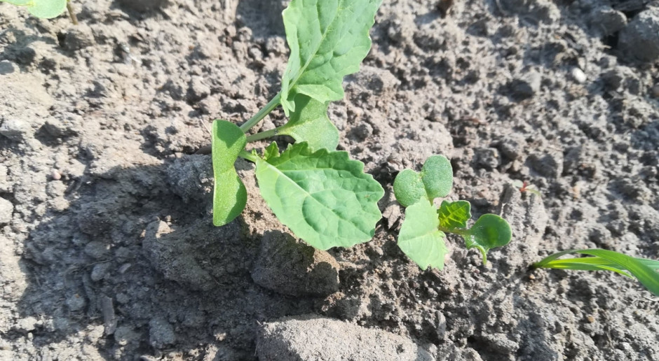

Jak regulować rzepak nierównomierny w rozwoju? Nierównomierny rozwój rzepaku to konsekwencja głównie braku opadów; Fot. Anna Kobus

Z powodu braku opadów w tym sezonie w wielu regionach kraju wschody rzepaku były zaburzone. Pogłębiający się deficyt wody z kolei powoduje obecnie poważne trudności w rozwoju roślin. W takiej sytuacji rolnicy mają dylemat kiedy aplikować preparaty regulujące pokrój rzepaku. Poniżej przedstawiamy kilka rad w tym zakresie.
W zależności od terminu siewu i warunków wilgotnościowych występujących po siewie, rozpiętość faz rozwojowych rzepaku bywa bardzo szeroka. Są plantacje znajdujące się w fazie pierwszych liści właściwych, ale też i będące w fazie 4-6 liści (BBCH 14–16). Co więcej na wielu polach rozwój roślin bywa bardzo nierównomierny. Na jednej plantacji mogą być w różnych fazach rozwojowych. Niesie to poważne trudności w wyznaczaniu optymalnych terminów aplikacji preparatów regulujących pokrój roślin.
Oczywiście z zabiegu regulacji nie powinniśmy rezygnować. Z jednej strony aplikacje takie skorygują pokrój rzepaku (ciepły wrzesień sprzyjał dynamicznemu rozwojowi roślin) i zwiększą szanse roślin na dobre przezimowanie, z drugiej ograniczą rozwój chorób grzybowych.
W jakich okolicznościach i fazie rozwojowej powinniśmy decydować się na zbieg regulujący rzepak, jeśli na plantacji mamy rośliny w różnej fazie rozwojowej?
Dużo zależy od wyboru preparatu.
- Toprex 375 SC w dawce 0,3 l/ha najlepiej stosować w fazie 4 liści rzepaku. Niestety w tym sezonie trudno o wyrównane plantacje, co niesie dylemat kiedy zastosować zabieg regulujący. Jeśli tylko 50 % roślin przekroczy fazę 4 liści powinniśmy wykonać aplikację - radzi Przemysław Urbaniak Crop Field Ekspert z firmy Syngenta.
- Toprex jest bezpieczny także dla roślin, które jeszcze nie osiągnęły fazy 4 liści i taka aplikacja pozwoli w późniejszym okresie uzyskać bardziej wyrównaną plantację. Warto zaznaczyć, że Toprex jest także bezpieczny w zastosowaniu nawet na mozaikach glebowych i przy braku opadów.
- Rzepak po zastosowaniu preparatu Toprex w fazie 4 liści nabiera intensywnie zielonego koloru, rozwija system korzeniowy i część nadziemną przez co przygotowuje się do dobrego zimowania. Zostało to potwierdzone po ostatnich trudnych sezonach jakimi były dla rzepaku: 2011/2012 oraz 2015/2016. Dodatkowo preparat poza właściwościami regulacyjnymi ogranicza presję chorób grzybowych (sucha zgnilizna kapustnych, szara pleśń, czerń krzyżowych)- dodaje Urbaniak.
Nieco inną taktykę powinniśmy przyjąć, gdy, zdecydowaliśmy się na stosowanie preparatu Caryx 240 SL
-W przypadku, gdy plantacja rzepaku ozimego była wysiana w wilgotną glebę, jest wyrównana i znajduje się w fazie 4-6 liści właściwych, produkt Caryx 240 SL stosujemy w dawce 1,0 l/ha – radzi z kolei Tomasz Jaskulski Regionalny Doradca Agronomiczny BASF Polska.
Zabieg taki poprawi zimotrwałość roślin poprzez zapobieganie nadmiernemu wzrostowi części nadziemnej roślin oraz zabezpieczy plantację przed chorobami jesiennymi (sucha zgnilizna roślin kapustnych, czerń krzyżowych, szara pleśń)
Zdaniem eksperta w przypadku nierównomiernych wschodów spowodowanych głównie brakiem wilgoci w glebie, gdy na plantacji rośliny rzepaku znajdują się w zróżnicowanej fazie rozwojowej (2-6 liści) musimy określić procentowy udział poszczególnych roślin.
-Jeżeli prawidłowo rozwinięte rośliny rzepaku ozimego będące w fazie 4-6 liści stanowią 50% ogólnej liczby roślin, wykonujemy zabieg fungicydem Caryx 240 SL w zredukowanej dawce 0,5 l/ha, a następnie po około 7-10 dniach powtarzamy zabieg Caryx 240 SL w dawce 0,5 l/ha – tłumaczył postępowanie Jaskulski.
Zdaniem Jaskulskiego tak wykonany zabieg produktem Caryx 240 SL pozwoli nam na osiągnięcie dwóch celów: zapobieganie nadmiernemu rozwojowi roślin najbardziej rozwiniętych, przez co optymalnie zabezpieczy je przed wymarzaniem w okresie zimy oraz chorobami a jednocześnie nie zahamuje w rozwoju roślin najsłabiej rozwiniętych. Dzięki temy jeszcze w okresie przedzimowym uzyskamy wyrównaną plantację rzepaku ozimego optymalnie zabezpieczoną przed wymarzaniem.
