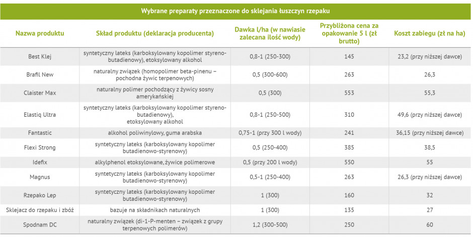

Temat ten co roku wraca jak bumerang. W dużej mierze zarówno skuteczność, jak i opłacalność zastosowania tego zabiegu uzależnione są od przebiegu pogody, na którą, jak wiadomo, nie mamy wpływu. Ale już wiosną wiemy, że rzepak najpewniej będzie wymagał tego zabiegu. Dlaczego? Z powodu zimniej wiosny jest opóźniony w rozwoju i najpewniej będzie nierównomiernie dojrzewał. Kwitnienie rzepaku zostanie przesunięte w czasie i wydłużone. Część łuszczyn może zmienić kolor, podczas gdy pozostałe wciąż mogą być intensywnie zielone. W takich przypadkach wskazane jest wykonanie tego zabiegu, tym bardziej że nie jest on zbyt drogi (koszt na ha waha się od 23 do 60 zł brutto), dodatkowo można go połączyć z zabiegiem desykacji (inne dawki). Poniżej przedstawiamy, jakie środki zapobiegają pękaniu łuszczyn, jak działają, i jaki jest koszt ich aplikacji (tab.).

DOKŁADNE OMÓWIENIE PRODUKTÓW
Z przedstawionej przez nas listy środków przeznaczonych do sklejania łuszczyn rzepaku (tabela) najwięcej bazuje na syntetycznym lateksie: karboksylowany kopolimer styreno-butadienowy. Zawierają go: Flexi Strong, Magnus czy Rzepako Lep. Pierwsze dwa aplikowane są w identycznej dawce 0,5 l/ha, a trzeci w ilości 1 l/ha. Po ich podaniu tworzy się cienka powłoka, dzięki czemu łuszczyny są mniej podatne na pękanie i osypywanie nasion. Jednak wszystkie fizjologiczne procesy życiowe w roślinach zachodzą w sposób niezakłócony, ponieważ kopolimerowa powłoka jest przepuszczalna dla powietrza i pary wodnej, a jednocześnie nie przepuszcza wody opadowej. Dzięki temu łuszczyny szybciej dosychają, a nasiona rzepaku są mniej podatne na porastanie, gdyż nie są narażone na bezpośrednie działanie wody z opadów deszczu i rosy w trakcie dojrzewania. Są też produkty, które obok wyżej wymienianego syntetycznego lateksu zawierają też etoksylowany alkohol: Best Klej i Elastiq Ultra (dawka 0,8-1 l/ha).
Na naturalnych związkach opiera się za to np. Brafil New, który bazuje na pochodnej żywic terpenowych: homopolimerze beta-pinemu. Dawka to 0,5 l/ha przy polecanych 300-600 l wody (najwyższej w naszym zestawieniu). Spodnam DC również zawiera związek z grupy terpenowych polimerów. Jest to di-1-P-menten. Ta naturalna guma roślinna również tworzy na roślinach cienką, elastyczną błonkę, ograniczającą wnikanie wody do dojrzewających części roślin, ale umożliwiającą dalsze, naturalne wysychanie. Jak informuje producent, po upływie 30-60 minut od aplikacji środek polimeryzuje i błonka osiąga pełną odporność na zmywanie przez deszcz. W miarę wzrostu opryskanych łuszczyn rozciąga się i pozostaje na roślinie. Jego dawka jest najwyższa w naszym zestawieniu, bo wynosi 1,2 l/ha, co wpływa na podniesienie kosztu zabiegu.
Na naturalnym polimerze, jakim jest żywica sosny amerykańskiej, opiera się Claister Max. Dawka standardowa - 0,5 l/ha. Jak podaje producent, polimer ten łączy się z naturalnym woskiem rośliny, tworząc bardzo silną powłokę na powierzchni łuszczyn rzepaku. Na naturalnych składnikach oparty jest też "Sklejacz do rzepaku i zbóż", ale producent nie podaje dokładnie ich nazwy. Zalecana dawka 1 l/ha.
Kolejną grupę stanowią produkty bazujące na naturalnych żywicach polimerowych i alkoholu. Jest wśród nich Fantastic (alkohol poliwinylowy i guma arabska), który podaje się w stężeniu 0,25-0,3 proc. przy 200-300 l ilości cieczy roboczej.
Idefix również polecany jest w stężeniu 0,25 proc. (100-200 l wody). Po zastosowaniu nadal pozwala na dojrzewanie łuszczyn, wszystkie procesy życiowe w roślinach rzepaku zachodzą w sposób niezakłócony, ponieważ substancja powlekająca jest przepuszczalna dla powietrza i pary wodnej, a jednocześnie nieprzepuszczalna dla wody opadowej. Jak informuje producent, dzięki temu łuszczyny rzepaku szybciej dosychają, a nasiona są mniej podatne na porastanie, gdyż nie są narażone w trakcie dojrzewania na bezpośrednie działanie rosy i wody z opadów deszczu.
