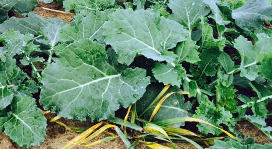

Późnojesienne odchwaszczanie rzepaku Rzepak można odchwaszczać nawet podczas spoczynku zimowego. Fot. Anna Kobus
