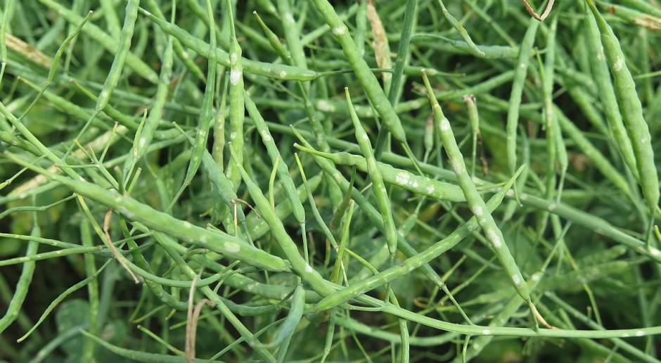

Rzepak po gradobiciu Rzepak ozimy po gradobiciu; Fot. J.Groszyk
Co roku chwile zgrozy przeżywają rolnicy, którzy obserwują, jak ich plantacje niszczone są przez grad. To bardzo niekorzystne zjawisko atmosferyczne powoduje duże straty plonu. Jak postąpić po gradobiciu na plantacjach rzepaku?
Punktowe uszkodzenia skórki są przyczyną nierównomiernego i przedwczesnego otwierania i osypywania się nasion. Straty z tego powodu mogą sięgać nawet 50 proc. potencjalnego plonu. Aby temu zapobiec, na uszkodzonych przez grad plantacjach, należy przeprowadzić klejenie łuszczyn. Jest to tym bardziej zasadne, że koszt preparatów do tego służących jest stosunkowo niewielki i waha się w granicach 60-100 zł/ha. Zatem w porównaniu ze stratami, jakie można ponieść z tytułu osypywania się nasion, zakup tego środka nie generuje zbyt wysokiego wzrostu kosztu uprawy tej rośliny, a pozwala na znaczne ograniczenie strat ekonomicznych. Jest też korzyść dodatkowa. W dłuższej perspektywie czasowej ograniczamy nasilenie występowania samosiewów tej rośliny.
Preparaty do tego przeznaczone oparte są na żywicach naturalnych bądź związkach syntetycznych. Tworzą one na łuszczynach powłokę, która z jednej strony jest wodoodporna i zabezpiecza przed wnikaniem wody do wnętrza tkanek, z drugiej jest przepuszczalna dla światła i gazów, co nie zaburza przebiegu fotosyntezy. To bardzo istotne, zważywszy na fakt, że rzepak po przekwitnięciu zrzuca liście i organami odpowiedzialnymi za dalszy przebieg fotosyntezy (a więc i nalewania nasion) są łodygi oraz łuszczyny.
