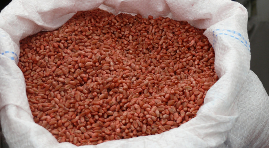

Czy można zaprawiony jesienią materiał siewny zbóż użyć w następnym sezonie? Niewykorzystany zaprawiony materiał siewny można użyć w następnych sezonie o ile będzie on prawidłowo przechowywany; Fot. W. Konieczny
