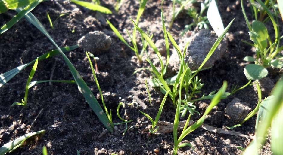

Czy znowu będą trudności z jesiennym odchwaszczaniem zbóż? Chwasty w zbożach ozimych, najlepiej zwalczać już jesienią. Zwłaszcza warto ukierunkować się na zwalczanie miotły zbożowej; Fot. Anna Kobus
Pogoda ponownie może utrudniać planowane jesienne zabiegi odchwaszczające. W obliczu niełatwej sytuacji należy się spodziewać, że część rolników będzie zmuszona zrezygnować z jesiennej aplikacji herbicydów. By być na odchwaszczanie przygotowanym w pełni (i w porę wykorzystać okno pogodowe), podajemy kilka ciekawych i sprawdzonych rozwiązań w tym zakresie.

- Na podstawie obserwacji jakie prowadzę na poletkach w Kopienicy. W segmencie wczesnych zabiegów jesiennych, na tle wielu kombinacji, dobrym rozwiązaniem okazał się Boxer 800 EC (prosulfokarb). W doświadczeniach miotła jest bardzo dobrze zwalczana. W moimi odczuciu warto jednak dorzucić coś na chwasty 2 - liścienne, ponieważ Boxer nie ze wszystkimi gatunkami dwuliścienyymi dobrze sobie poradził – dodaje dalej.
- W grupie wcześniejszych środków, a raczej dobrze działających wcześnie, wymienić należy Komplet 560 SC (oraz szereg podobnych preparatów zawierających flufenacet i diflufenikan). Podkreślić należy świetne działanie na miotłę oraz większość 2- liściennych, jedynie chaber jest średnio wrażliwy. W Kopienicy testowałem chociażby takie rozwiązanie: Komplet 0,25l (czyli połowa dawki) + Lentipur Flo 500 SC (chlorotoluron) 1,5l i ta kombinacja naprawdę dobrze wyszła łącznie ze zwalczeniem chabra.
- Muszę także pochwalić nasze firmowe rozwiązanie od Nufarm oparte na chlorotoluronie i diflufenikanie, ponieważ praktycznie można go stosować od siewu aż do późnej jesieni, z wyjątkiem fazy 2 liścia kiedy raczej nie powinno niczym się pryskać. Najlepszym wyjściem jest sam Snajper 600 SC (chlorotoluron, diflufenikan) i na polach w dobrej kulturze możemy przyoszczędzić i zastosować dawkę 1,25l, natomiast pełna dawka to 1,5l/ha. Często rolnicy "rozrzedzają" Snajper, Lentipurem, przez co zmniejszają dawkę DFF, stosują albo Snajper 1l + Lentipur 1l albo nawet Snajper 0,5l + Lentipur 1,5l. Zmniejszając ilość DFF musimy liczyć się ze słabszym działaniem na przytulię czepną, ale fiołek polny zostanie zwalczony nawet przez te najtańsze rozwiązanie – dodaje na koniec Wieszołek
