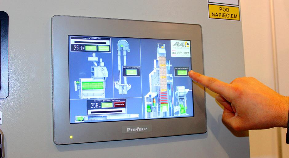

Jak kontrolować jakość przechowywanych nasion w silosie? Wyposażenie dodatkowe pozwala zadbać m.in. o jakość przechowywanego ziarna, a także poprawia komfort obsługi całego zestawu silosów; Fot. W. Denisiuk

Na ogół w bazach zbożowych stosuje się przenośniki o stałej prędkości pracy. Sprawdza się to w załadunku zboża o standardowych parametrach. Bywają jednak sytuacje, że zboże lepiej byłoby podawać np. z mniejszą szybkością. Może się to zdarzyć, np. jeśli ziarno do podajnika kubełkowego trafia poprzez wialnie odśrodkową. Jeśli trafi nam się partia mocno zanieczyszczonego zboża, należałoby zmniejszyć natężenie jego przepływu, żeby utrzymać dobry poziom czyszczenia. Pozwala na to montaż falownika w układzie zasilającym silnik. W przypadku silników jednofazowych o niedużej mocy koszt falownika nie przekracza kilkuset złotych. Jedna przy mocniejszych napędach z trójfazowym zasilaniem koszt może wzrosnąć do 1500 zł. Jednak o montażu falownika warto pomyśleć przynajmniej na pierwszym podajniku w całym cyklu, np. w napędzie podajnika ślimakowego w k oszu przyjęciowym.

Zazwyczaj w tanich rozwiązaniach stosuje się proste, mechaniczne rozdzielacze kierujące przepływem zboża. Niestety, mają one swoje wady. Po kilku latach czasami ciężko je obsługiwać, a poza tym jeśli znajdują się wysoko, to nie zawsze dobrze widać, w jakim są położeniu. Można sobie to uprościć, montując czujniki położenia - kontrolki pokażą, która rura spustowa jest zamknięta. Bardziej wymagający mogą zamontować rozdzielacz elektryczny, który nie tylko łatwo obsłużyć (każdemu kierunkowi odpowiada właściwy przełącznik), ale przede wszystkim nie trzeba do tego siły. W bateriach silosów w gospodarstwach rodzinnych na ogół tzw. drogi ziarna nie są bardzo skomplikowane i rolnik po prostu wie, gdzie zboże leci. Jednak zdarzają się bardziej skomplikowane konstrukcje, w których istnieje ryzyko pokierowania zboża nie tam, gdzie trzeba. W takich przypadkach również pomaga automatyka, która oceni, czy dana droga ziarna rzeczywiście doprowadzi je do właściwego silosu. Jeśli wykryje jakiś konflikt, np. źle ustawiony jeden z rozdzielaczy, nie pozwoli uruchomić podnośnika.
