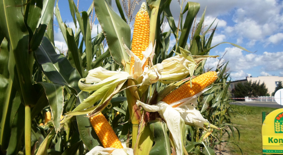

Poletka z kolekcją smolickich odmian zostały założone w miejscowości Łagiewniki (woj. wielkopolskie) na pszenno-buraczanym kompleksie glebowym, na klasie gleby IIIa. Kukurydza od kilku lat na tym samym stanowisku uprawiana jest w monokulturze, w typowym systemie płużnym.

Tak dopieszczone nawozowo smolickie odmiany kukurydzy, pomimo niesprzyjającego roku dla tej uprawy, podczas tegorocznych Dni Pola prezentowały się bardzo dobrze. Kolby były pięknie wybarwione i zaziarnione. Rośliny w zależności od odmiany były w większości przypadków wysokie, a liście pomimo zaawansowanego już rozwoju roślin ciągle zielone. Świadczy to o dobrym odżywieniu roślin.
