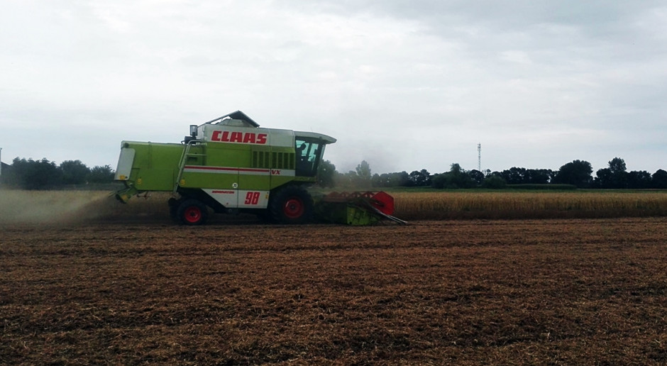

Międzyplon zasiany przed kombajnem? Międzyplon ścierniskowy nie musi zostać wysiany na ściernisko; Fot. A. Kobus
Tradycyjnie jak nazwa wskazuje międzyplon ścierniskowy siany jest zazwyczaj na ściernisko. Metod jego uprawy jest wiele. Co ciekawe można go także zasiać zanim w pole wjedzie kombajn. Takie rozwiązanie stosują między innymi dwaj rolnicy z gospodarstw położonych na Mazowszu.
Tomasz Witkowski z powiatu nowodworskiego oraz Tomasz Sikora z powiatu gostynińskiego, międzyplony ścierniskowe sieją przed burakiem cukrowym oraz kukurydzą, ale ich zdaniem z powodzeniem można go zasiać także przed dowolną uprawą jarą. Sieją najczęściej mieszanke grochu z łubinem. W gospodarstwach praktykują głęboką uprawę konserwującą. Do uprawy gleby używają kultywatora Matador firmy Awemak, który może spulchniać glebę do 35 cm.
Co ciekawe wysiewają międzyplon zanim na pole ze zbożem wjedzie kombajn. Otóż, tuż przed zbiorami zboża (najlepiej tego samego dnia), rozsiewaczem nawozów wysiewają mieszankę międzyplonową. Jeśli jest sucho, nasiona wcześniej są przez 15 minut moczone w wodzie. Dokładnie wodą napełniany jest 1000 l pojemnik tzw. mauzer, a następnie wkładany jest do niego worek typu Big Bag z nasionami.
– Chodzi o to, by nasiona złapały wilgoć, ale ostatecznie by nie napęczniały. To zazwyczaj pozwala im później zainicjować proces kiełkowania. Następnie idzie kombajn, który słomę tnie na kawałki. Powstała sieczka tworzy warstwę izolacyjną (z jednej strony chłonie wodę, ale z drugiej zatrzymuje wilgoć). Na ściernisko idzie jeszcze azot w dawce maksymalnie 50 kg N/ha (najczęściej w formie rsm), a na koniec gruber, który zrywa ściernisko i delikatnie miesza wszystko – tłumaczyli wspólnie to rozwiązanie rolnicy.
Taki międzyplon tworzy dużą biomasę, zazwyczaj zakwita jesienią. Zawsze przemarza przez zimę, a jego słoma jest krucha i na wiosnę poddaje się łatwo uprawie. Wpływa także korzystnie na strukturę i właściwości gleby, chroni przed erozją i utratą składników pokarmowych (wymywanie), zatrzymuję także wilgoć. Zdaniem gospodarzy, koszt nasion takiego poplonu to w przybliżeniu wartość składników pokarmowych, które otrzymujemy w zamian po jego przeoraniu.
