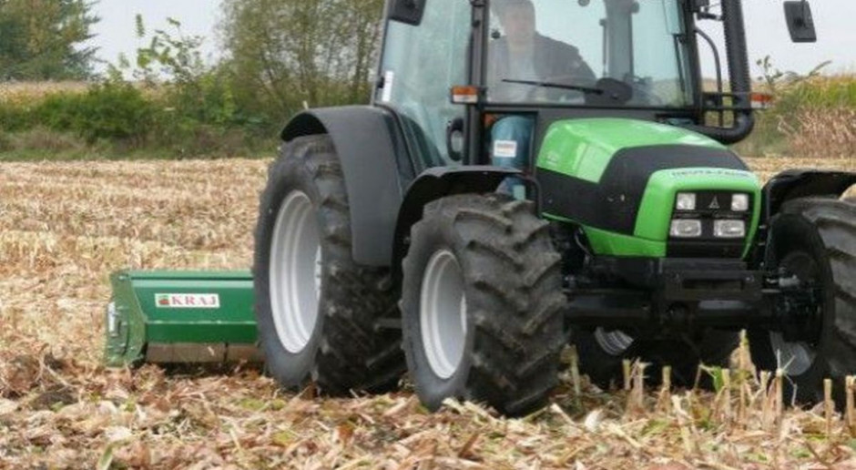

Nawozy azotowe przed niszczeniem resztek pożniwnych kukurydzy? Niszczenie resztek pożniwnych kukurydzy, fot. M. Tyszka

Gąsienice omacnicy prosowianki zimują w resztkach pożniwnych, dlatego zaleca się je niszczyć jeszcze przed zimą. Co w sytuacji kiedy szkodnik przemieści się w takie miejsce w roślinie, że jest niedostępny np. dla mulczera. Wówczas zaleca się zastosować na ściernisko nawozy azotowe lub dodatkowo biopreparaty z mikroorganizmami, które przyśpieszają rozkład materii organicznej.
- Zabieg mechanicznego zwalczania omacnicy prosowianki za pomocą rozdrabniaczy resztek zwanych mulczerami, ale także i glebogryzarek, czy też bron talerzowych powinien być jednym z podstawowych i corocznie wykonywanych zabiegów niechemicznych w walce z tym groźnym szkodnikiem. Omacnica prosowianka przez niemal większość swojego życia jest trudno dostępna dla człowieka ukrywając się wewnątrz tkanek wyrośniętych roślin kukurydzy. W jej zwalczaniu powinno się wykorzystać jednak to, że owad po zakończeniu żerowania nie opuszcza pól kukurydzy, lecz zimuje w resztkach pożniwnych – przypomina dr hab. Paweł Bereś z Instytutu Ochrony Roślin PIB.
Omacnica po zbiorze plonu staje się zatem niemal bezbronna - nie chroni ją już wysoki łan. Resztki pożniwne kukurydzy stosunkowo prosto jest rozdrobnić, dzięki czemu w sprzyjających warunkach można na danym polu mechanicznie zniszczyć (poprzez przecięcie) nawet do 70 proc. przygotowanych do zimowania gąsienic.
- Giną zwłaszcza te larwy, które znajdują się w pierwszym międzywęźlu. Niestety szkodnik potrafi doskonale się przystosować do rośliny na której żeruje, stąd też może zimować tuż przy nasadzie łodygi lub w jej podziemnej części w okolicach szyjki korzeniowej - w tych miejscach już żaden sprzęt rozdrabniający jej nie zagrozi. Z tego także powodu zaleca się przed wykonaniem rozdrabniania resztek zastosować na ściernisko nawozy azotowe lub dodatkowo biopreparaty z mikroorganizmami, które przyśpieszają rozkład materii organicznej przez okres zimy i wczesnej wiosny, dzięki czemu zabiegi wiosenne np. z użyciem brony talerzowej łatwiej dotną rozpadające się fragmenty korzeni i łodyg, które mogą zawierać zimujące gąsienice – radzi dr hab. Bereś.
Ile tego nawozu podać? - Jeżeli są to nawozy sypkie lub granulowane to w praktyce rolnicy stosują do 8-10 kg na tonę resztek. Ponadto stosują także RSM lub mocznik w formie rozpuszczonej opryskując całość pola po rozdrabnianiu, ale jeszcze przed orką. W niektórych gospodarstwach spotkałem się, że wylewana jest gnojowica. Zamiast azotu niekiedy stosuje się wapno - dawki jego jednak zależą od oceny niedoborów w glebie na podstawie oceny pH - dodaje specjalista.
Metoda mechaniczna jednak zda egzamin tylko wtedy, gdy będzie prowadzona na jak największym obszarze. Ograniczenie jej tylko do lokalnych pól spowoduje, że motyle wiosną nalecą z tych terenów na których rozdrabniania nie przeprowadzono lub było ono niedbale wykonane.
- Trzeba także pamiętać, że nie da się omacnicy prosowianki całkowicie wytępić za pomocą rozdrabniaczy resztek, jak niekiedy się uważa. Owad jest obecny na kukurydzy od ponad 60 lat i jak widać pomimo znacznego postępu technicznego nadal stanowi problem. Zabiegi profilaktyczne np. z użyciem mulczerów mają za zadanie ograniczyć populację gatunku i utrzymać jego szkodliwość na takim poziomie, który będzie akceptowalny – dodał naukowiec.
Warto wiedzieć, że w niektórych krajach np. w Niemczech, lokalne landy borykające się z wysoką szkodliwością omacnicy prosowianki, która uszkadzała do 100 proc. roślin wprowadziły nakaz rozdrabniania słomy kukurydzianej. Co ciekawe po kilku latach okazało się to skutecznym rozwiązaniem w walce z tym szkodnikiem. Zwłaszcza, że wdrożono obok tego inne metody zwalczania - biologiczną i chemiczną.
