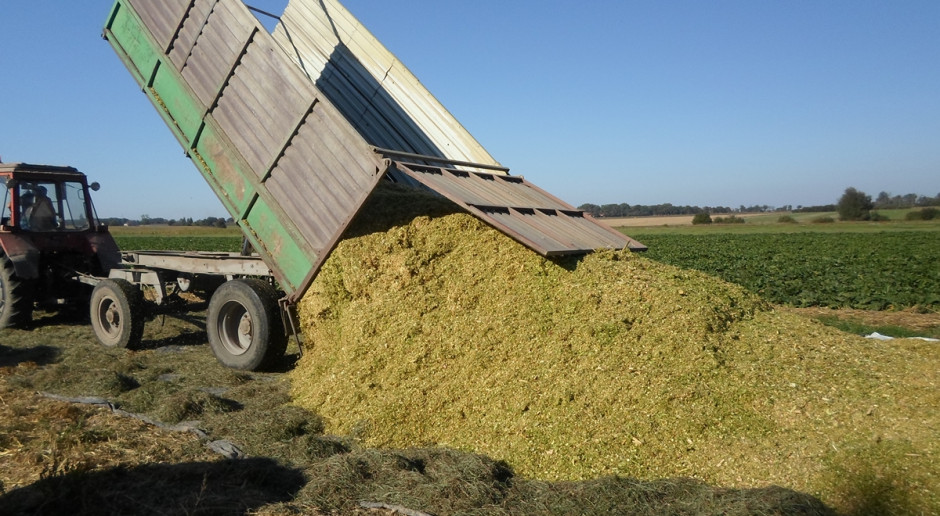

Nie opóźniać terminu zbioru kukurydzy na kiszonkę Kukurydza na kiszonkę w tym sezonie jest cięta wcześniej niż zazwyczaj; Fot. A. Kobus

W najsuchszych regionach kraju kukurydza na kiszonkę jest już zebrana. W wielu miejscach czeka jeszcze na zbiór i specjaliści radzą by nie przedłużać zbytnio terminu jej zbioru, bo można później mieć poważne problemy w rozdrobnieniu i ubiciu zbieranej biomasy. Źle ubita masa trudno się zakisza i kiszonka z niej utworzona później narażona jest na poważne straty jakościowe.
