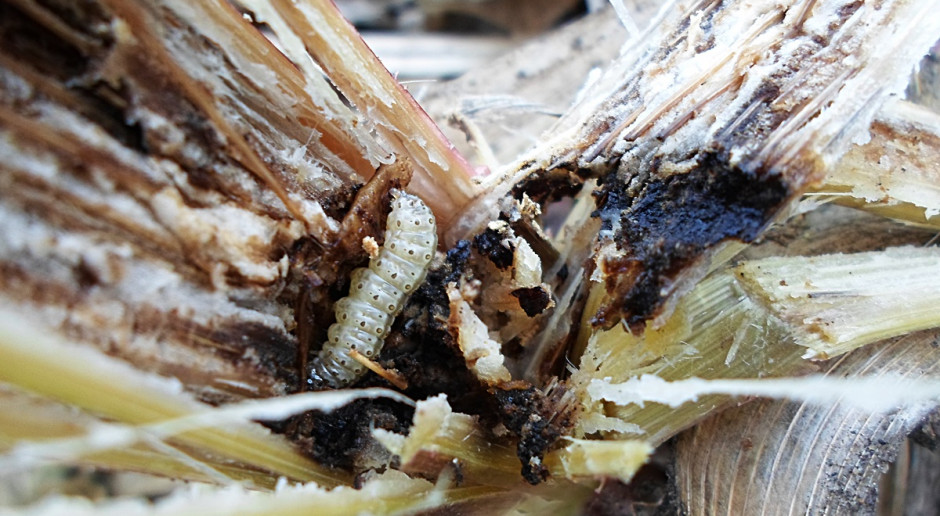

Nie zostawiaj ścierniska kukurydzianego na zimę Omacnica prosowianka zimują u nasady łodygi kukurydzy; Fot. A.Kobus
Zabieg mechanicznego zwalczania omacnicy prosowianki powinien stać się obligatoryjnym nakazem do spełnienia po zbiorze kukurydzy. Dzięki takiemu postępowaniu można zniszczyć nawet 70 proc. przygotowujących się do zimowania gąsienic.
Żniwa kukurydziane powoli dobiegają do końca, na polach pozostało ściernisko, w którym to poukrywał się najgroźniejszy szkodnik kukurydzy - a mianowicie omacnica prosowianka. Łatwo go teraz zidentyfikować. Wystarczy przejść się na pole, wyrwać z kilku miejsc resztki łodyg z korzeniami, a następnie przeciąć je wzdłuż ostrym nożykiem. W uszkodzonych roślinach tuż u nasady, znajdziemy tłuściutką gąsienicę, szykującą się do przetrwania zimy.

Najpierw ściernisko należy rozdrobnić. Im bardziej potniemy resztki tym efektywność zabiegu będzie wyższa. Gąsienice poukrywane są u nasady łodygi ale także we fragmencie tuż pod powierzchnią ziemi i te osobniki zdecydowanie trudniej zniszczyć. Dobrze radzi sobie z resztkami mulczer, według badań po takim zabiegu nawet 70 proc. gąsienic ulega zniszczeniu. Gorsze wyniki uzyskuje się po zastosowaniu brony talerzowej, orkanu czy glebogryzarki.
