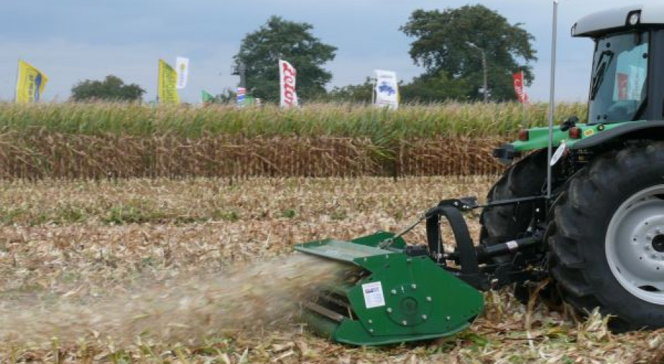

Aby rozdrobnić somę można użyć do tego rozdrabniaczy bijakowych, które podzielą łodygę zarówno wzdłuż, jak i w poprzek włókien i równomiernie rozrzucą resztki na polu. Dodatkowym pozytywnym efektem rozdrobnienia resztek pożniwnych na przykład w wypadku uprawy kukurydzy w monokulturze jest zniszczenie zimującej omacnicy prosowianki w około 80 proc.
