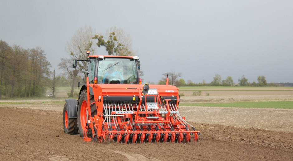

Parametry siewu zbóż jarych – unikaj błędów na tym etapie Odpowiednia głębokość, która umożliwi optymalny wzrost dla roślin zbóż jarych to około 3-4 cm. Fot. A. Kobus

Głębokość siewu
Zbyt głęboki siew przyczynia się do opóźnienia wschodów oraz osiągania dalszych stadiów rozwojowych z opóźnieniem w tym także ograniczenie stopnia krzewienia.
Podobnie wpływa na rośliny zbyt płytki siew. W warunkach niedoboru opadów rośliny z płytkiego siewu mogą w ogóle nie wzejść lub wzejść i zaschnąć. Ponadto w trakcie wegetacji siewki mogą zostać uszkodzone przez niektóre środki ochrony roślin. Substancje czynne herbicydów czy regulatorów wzrostu dostają się do korzeni położonych zbyt blisko powierzchni gleby, powodując zahamowanie wzrostu i zaburzenia w ich rozwoju. Płytki system korzeniowy może również prowadzić do wylegania w fazie dojrzewania.
Dla przypomnienia pszenicę jarą należy wysiewać na głębokość 3 cm na glebach zwięzłych oraz na głębokość 4 cm na lżejszych. Jęczmień jary na głębokość 3 cm.
Ważnym elementem agrotechniki związanym z uprawą roli jest posiewne wałowanie, wpływające między innymi na równomierność wschodów, zwłaszcza w warunkach niedoborów opadów. Natomiast zabieg ten zupełnie działa odwrotnie, w warunkach zbyt dużej wilgotności. Stosowanie głębokiej uprawy wiosną (orka wiosenna), zwłaszcza w warunkach powtarzających się prawie corocznie niedoborów opadów w tym okresie, prowadzi do bardzo dużych strat plonu.
