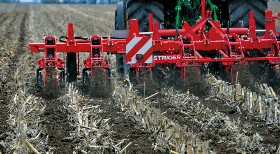

Za pomocą kultywatora Striger firmy Kuhn został pasowo uprawiony wąski pas gleby na głębokości 30 cm. Spulchnił on glebę tylko w rzędzie siewu, co ułatwi późniejsze zakorzenienie się roślin. Pozwoli to również utrzymać odpowiednią wilgotność gleby w okresie kiełkowania.
Z przodu został zawieszony siewnik do nawozu, który wysiewał nawóz za zębami głębosza. Dzięki temu w jednym przejeździe można było zaaplikować nawóz głęboko i bezpośrednio pod rząd sianych roślin.
