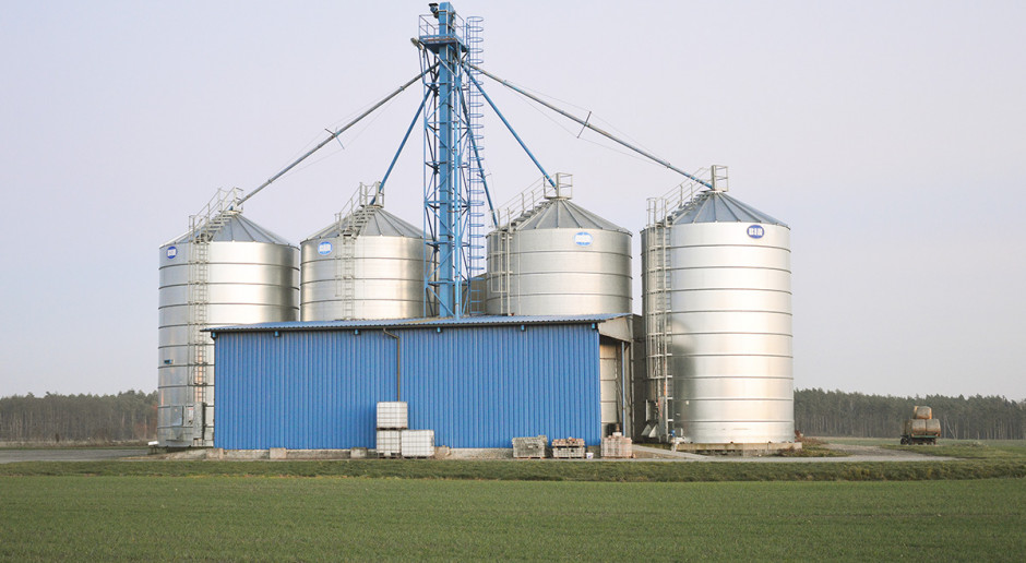

Porządki w magazynie przed żniwami
Porządki w magazynie przed żniwami Fot. K. Szulc
