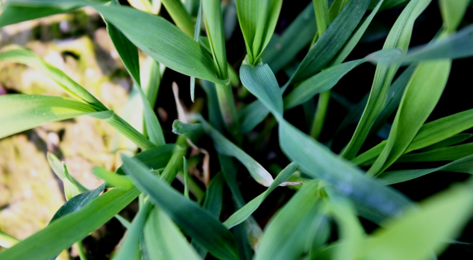

Pszenica po pszenicy – jaką przyjąć strategię ochrony roślin W przypadku siewu pszenicy po pszenicy przede wszystkim należy zwracać uwagę na tzw. choroby podsuszkowe. Fot. Anna Kobus
Udział zbóż, a przede wszystkim pszenicy w strukturze upraw nadal jest wysoki. Bywa często, że zboże to siane jest w krótkotrwałej monokulturze. Siew pszenicy po pszenicy (czy po innym zbożu) w większym stopniu sprzyja występowaniu wielu choroby roślin. Na jakie patogeny zatem w takim przypadku szczególnie należy zwrócić uwagę i jak ułożyć strategię ochrony roślin? – podpowiadamy poniżej.
