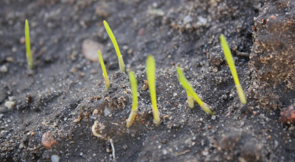

Siew przewódek w listopadzie Przewódki zasiane w listopadzie w sprzyjających latach plonują zdecydowanie lepiej od tych samych odmian, ale zasianych na wiosnę; Fot. Anna Kobus

Najbezpieczniejszym stadium zimowania dla przewódek jest faza wczesnego szpilkowania. Dobrze rokują także te plantacje, których ziarniaki przed mrozami zdążą chociażby wykiełkować.
