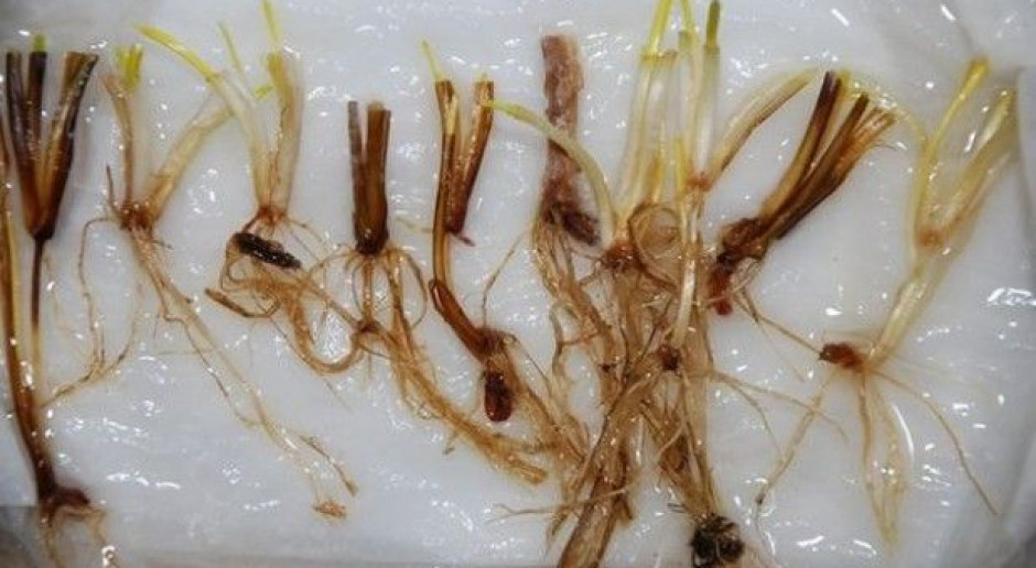

W obawie o stan zbóż ozimych po ostatnich siarczystych mrozach, bez okrywy śnieżnej, rolnicy nie wiosną, ale już po ociepleniu, mogą wstępnie zbadać przezimowanie roślin. Podpowiadamy jak go wykonać.
Warto podkreślić, że zima się jeszcze nie skończyła, a decydujący dla przezimowania zbóż będzie dalszy przebieg pogody, a zwłaszcza warunki panujące pod jej koniec i na przedwiośniu.
Wielu rolników ma jednak wątpliwości co do stanu swoich upraw już teraz, dlatego jeśli pogoda na to pozwoli i przyjdzie odwilż – możliwe będzie wykopanie zbóż i sprawdzenia ich żywotności. Do takich testów przekonywali też specjaliści.
- Stopień uszkodzenia należy monitorować natychmiast po ustąpieniu mrozów. Przemarznięcie węzła krzewienia (brunatnienie) u zbóż, czy też stożka wzrostu u rzepaku, objawiające się brunatnieniem, a następnie gniciem, spowoduje wypadanie roślin z pola – radził w rozmowie z nami prof. Witold Grzebisz z Uniwersytetu Przyrodniczego w Poznaniu.
- Jak tylko mrozy „odpuszczą” warto sprawdzić żywotność roślin, aby móc ewentualnie przygotować się przed wiosną, gdyby była potrzeba przesiewów – dodawał Mariusz Michalski z firmy Innvigo.
Jak go wykonać? Próbki - ok. 10-20 roślin - pobiera się z kilku miejsc pola, które budzą najwięcej wątpliwości. Należy zrobić to bardzo ostrożnie, aby nie uszkodzić węzła krzewienia.
Następnie powinno się zboże oczyścić i ostrym narzędziem przyciąć ich pędy na wysokości ok. 1,5 cm nad węzłem krzewienia. W sytuacji, kiedy korzenie zbóż są za długie można je skrócić. W ten sposób przygotowane rośliny zaleca się włożyć do pojemnika, który wcześniej trzeba wyłożyć gazą lub papierem.
Co dalej? Po namoczeniu wodą i przykryciu pojemnika folią trzeba odstawić go do ciepłego pomieszczenia o temperaturze 22-24ᵒC. Wynik testu będzie możliwy po upływie 24 godzin.
Jak go odczytać? Rośliny dzieli się na kilka kategorii. Pierwsza - bez przyrostu to informacja, że rośliny są nieżywe. Druga – odznaczająca się przyrostem do 4 mm mówi, że rośliny są słabe. Trzecia – przyrost 5-9 mm - rośliny dobrze zimujące z dobrym wigorem. Czwarta o przyroście powyżej 10 mm – informuje, że zboża bardzo dobrze zimują.
