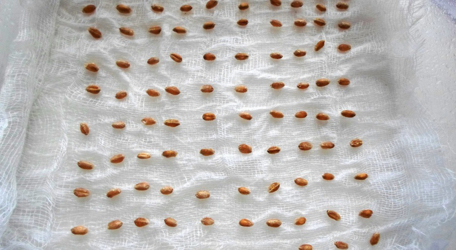

Zdolność kiełkowania ziarna można sprawdzić w bardzo prosty sposób domowym sposobem. Do tego celu potrzebujemy kilka kawałków ligniny, bibuły, kilka warstw chusteczek higienicznych lub innego chłonnego materiału, które należy zwilżyć wodą i wyłożyć na plastikowej lub szklanej podstawce.
Na tak przygotowanym kiełkowniku pęsetą układamy 100 ziarniaków (łatwiej później liczyć), najlepiej 10 rzędów po 10 ziarniaków. Następnie przykrywamy je drugim zwilżonym kawałkiem. Należy dbać by materiał był ciągle wilgotny. Po około tygodniu możemy przystąpić do liczenia. Gdy chcemy zbadać większą partię nasion wówczas albo wykonujemy kilka takich analogicznych prób (im więcej, tym wynik będzie bardziej wiarygodny) i wyniki uśredniamy.
Materiał siewny zdatny do siewu powinien kiełkować co najmniej w 90 proc,, a więc jeżeli w każdej próbie skiełkowało 90 ziaren, uznaje się je za nadające się do siewu. Siewki zdeformowane i słabo wykształcone należy traktować jako te, które w ogóle nie wykiełkowały.
