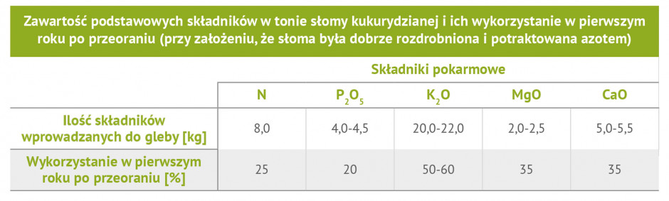

Niewątpliwe jest to, że słoma kukurydziana to rezerwuar składników pokarmowych dla roślin następczych, a w perspektywie czasu - także próchnicy glebowej. Plon słomy w dużej mierze zależy od warunków panujących w czasie wegetacji. Bardzo ogólnikowo przyjmuje się, że na tonę ziarna z hektara przypada ok. 1,2-1,4 t słomy. Stąd średnio po zbiorach kukurydzy na hektarze pozostaje ok. 8-10 t resztek pożniwnych, w których zakumulowane jest nawet 200 kg potasu. Oczywiście, poza potasem słoma zawiera azot, fosfor, magnez, wapń czy mikroelementy (tab.). Słoma to także cenne źródło węgla organicznego, czyli substratu do tworzenia próchnicy glebowej. Szacuje się, że wprowadzenie do gleby 8 t odpowiednio zagospodarowanej słomy kukurydzianej to prawie jak przeoranie ponad 30 t obornika. W zależności od postępowania ze słomą, typu gleby i warunków atmosferycznych składniki ze słomy kukurydzianej uwalniają się w ciągu nawet 3-4 lat, przy czym największa ich ilość dostępna będzie już w pierwszym roku po przyoraniu.

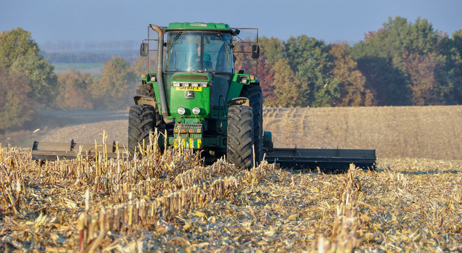

Niezależnie od tego, jaką roślinę następczą będziemy uprawiać, słomę po zbiorze ziarna należy najpierw dobrze rozdrobnić (np. za pomocą brony talerzowej czy mulczera), co przyspieszy jej mineralizację i ułatwi dalszą uprawę. Przyjmuje się, że po rozdrobnieniu większość fragmentów słomy nie powinna przekraczać 6-8 cm, a ściernisko nie powinno być wyższe niż 10-20 cm. Warto tu dodać, że takie postępowanie dodatkowo niszczy dużą część populacji omacnicy prosowianki, która schodzi do dolnych części łodyg, gdzie zimuje. Prawidłowe postępowanie z resztkami kukurydzianymi wiąże się także z podaniem niewielkiej ilości azotu (ok. 4-10 kg na tonę słomy) albo wapna (ok. 400-1000 kg/ha), ewentualnie preparatu specjalistycznego. Takie postępowanie dodatkowo przyspiesza dekompozycję resztek pożniwnych. Na końcu wszystko powinno być wymieszane z glebą, np. poprzez w ykonanie orki zimowej.
