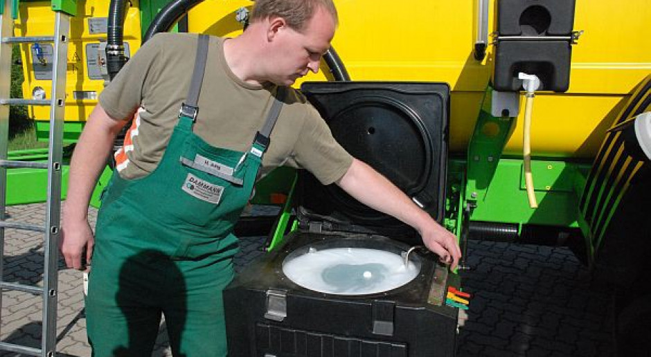

Największy udział w cieczy opryskowej stanowi woda. Warto przyjrzeć się jej bliżej, ponieważ zła jakość wody może znacznie obniżyć skuteczność zabiegów ochrony roślin.
Woda wykorzystywana do tworzenia cieczy opryskowej często pochodzi z różnych źródeł, np. wodociągu, studni głębinowej czy zbiornika powierzchniowego. Charakteryzują ją różne parametry fizykochemiczne, takie jak twardość, odczyn, temperatura. Zarówno niewłaściwy odczyn czy temperatura, zbyt duża twardość lub zawartość zanieczyszczeń w wodzie mogą znacznie obniżyć skuteczność zabiegu.
W większości regionów kraju nawet wodociągowe wody pitne odznaczają się dużą twardością. Woda twarda zawiera sole wapnia, magnezu i innych metali, które reagują z substancjami aktywnymi środków ochrony roślin. Dotyczy to zwłaszcza herbicydów nalistnych, których substancje czynne są w formie soli lub słabych kwasów. Substancje te reagują z obecnymi w wodzie kationami wapnia i magnezu tworząc słabo rozpuszczalne sole, wytrącające się w postaci białego osadu na ściankach i w dyszach opryskiwacza oraz na powierzchni opryskanych liści.
Odczyn wód powierzchniowych i podskórnych oraz pochodzących z wodociągów na ogół jest obojętny lub nawet lekko zasadowy. Dla większości środków ochrony roślin optymalny odczyn wody jest obojętny bądź lekko kwaśny (pH 4-7). Alkaliczny odczyn cieczy opryskowej znacznie przyspiesza chemiczny rozkład substancji czynnych, co zmniejsza ich skuteczność. Wyjątek stanowią herbicydy, których substancje aktywne pochodzą z grupy sulfonylomoczników - optymalny odczyn wody użytej do wytworzenia cieczy opryskowej powinien być obojętny bądź lekko zasadowy (pH 7-9).
Nie należy mieszać składników w zimnej wodzie pobranej bezpośrednio ze studni głębinowej, szczególnie jeśli jednym ze składowych jest mocznik, który dodatkowo obniża temperaturę mieszaniny (w trakcie rozpuszczania mocznika w wodzie zachodzi reakcja endotermiczna).
