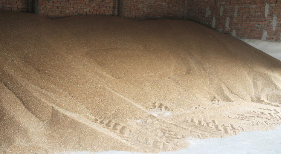

Zrobiło się ciepło. W wielu magazynach już od ponad sześciu miesięcy składowane jest zboże, które narażone jest na zasiedlenie przez szkodliwe owady i roztocza. Jeśli się pojawią, trzeba jak najszybciej pozbyć się ich, aby nie rozmnażały się i nie pogorszały jakości zboża.
Temperaturę i wilgotność w magazynie i w zbożu należy dokładnie monitorować, sprawdzać, czy w trakcie przechowywania nie pojawiły się owady i roztocze, tym bardziej że słońce, ogrzewając ściany magazynów i przylegające do nich warstwy zboża, znacząco poprawia warunki bytowania i rozwoju szkodników magazynowych. Następstwem miejscowego wzrostu temperatury jest migracja wilgoci w masie ziarnowej z miejsc chłodniejszych do cieplejszych, aż do wykroplenia się pary wodnej na wewnętrznych ścianach magazynu. Podwyższona wilgotność i temperatura są czynnikami sprzyjającymi żerowaniu i rozmnażaniu szkodników magazynowych, których rozwój w temperaturach poniżej 4°C był zahamowany.

W innych krajach europejskich zalecane jest stosowanie Talismy EC wszędzie tam, gdzie zboże jest przesypywane w przestrzeni zamkniętej, co zapewnia równomierne rozprowadzenie cieczy w masie ziarnowej. Warto więc zorganizować w magazynie przesypanie ziarna, najlepiej z jednej komory do drugiej.
Żeby zabieg wykonać poprawnie, należy dysponować urządzeniem utrzymującym stałe ciśnienie podczas opryskiwania. Wtedy niewielka ilość cieczy użytkowej zostanie równomiernie rozprowadzona w ziarnie.

W zamyśle producenta preparat Talisma EC wychodzi naprzeciw potrzebom właścicieli magazynów przechowujących zboże. Zastosowanie oprysku ziarna z bieżących zbiorów, przed złożeniem do magazynu, zabezpieczy zboże na cały, nawet roczny okres przechowywania. Wówczas należy 2 l preparatu wymieszać z 48 l wody i otrzymaną ciecz roboczą aplikować na 100 t zboża.
