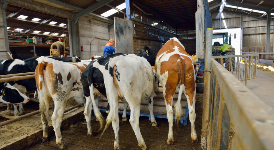

Rampa po której przechodzi bydło powinna być na tyle wąska, by uniemożliwić zawracanie bydła na przepędzie i zapewnić sprawne wchodzenie do pojazdu. Rampa nigdy nie powinna być szersza od wymiarów otworu przez które bydło przemieszcza się do pojazdu. Zapobiega to siniakom i urazom ciała i skóry. Szersze rampy są rekomendowane w przypadku rozładunku zwierząt. Ważna jest nie tylko szerokość, ale również ich nachylenie. Dla ramp stałych zaleca się mniejsze nachylenie niż w przypadku ramp samochodów do przewozu bydła. Optymalne nachylenie to 20°. Na posadce rampy zalecane jest zastosowane stopni o wymiarach 30 cm długości i 10 cm wysokości, o mocno wyżłobionej powierzchni zapobiegającej poślizgnięciu.
Rampa powinna być także wyposażona w solidne ścianki boczne (pełne a nie ażurowe co zapobiega płoszeniu zwierząt się na widok samochodu). Muszą one być na tyle solidne aby nie ustępować przed naciskiem bydła, gdyż to zachęci to je do napierania na nie i prób przeskoczenia lub staranowania. Częstym błędem jest ograniczenie widoczności (brak oświetlenia) strefy załadunkowej na samochodzie, co sprawia że bydło musi być tam wciągane siłą. Bydło chętnie idzie do przodu jeśli widzi dokąd idzie i jest tam wolna przestrzeń. Z bydłem należy postępować stanowczo, aczkolwiek nie brutalnie. Bicie i kopanie zwierząt powoduje nieuzasadniony stres, przyspieszanie spalania zapasu glikogenu w mięśniach, a w konsekwencji problemy z uzyskaniem właściwego pH mięsa oraz uszkodzenia tuszy.
