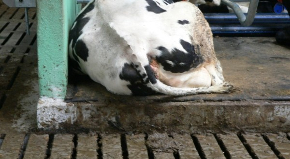

Szereg uwag dotyczyła rozwiązań zastosowanych w legowiskach. W kilku przypadkach ostatnie legowisko w rzędzie nie było zakończone litą przegrodą, powodowało to unikanie przez krowy ostatniego legowiska, a w przypadku braku innego wolnego legowiska, zwierzę z konieczności korzystało z niego, ale odczuwało dyskomfort leżenia i odpoczynku.
W jednej oborze zaobserwowano zbyt małą przestrzeń między głową a ścianą w legowiskach przyściennych co utrudniało wygodne kładzenie się i wstawanie. Korowy wręcz leżały cały czas z przekręconą na bok głową, gdyż bliski widok ściany nie był dla nich komfortowy. Zupełnie niezrozumiałym rozwiązaniem spotkanym w innej oborze było przegrodzenie płytą legowisk naprzeciwległych.  Utrudniało to wykonanie „kołyski” przy wstawaniu. Do tego, pewnie w sposób nieświadomy ograniczono krowom przestrzeń. Krowa podobnie jak człowiek lubi patrzeć, mieć przestrzeń. Jak obrazowo porównał Nawrocki, my idąc do restauracji nie wybieramy miejsca z widokiem na ścianę tylko na salę. Do tego jeszcze można dodać niepotrzebny koszt zakupu i montażu płyt. W kilku przypadkach, w oborach boksowych nie było podestu legowiskowego tylko drewniane belki oddzielające legowisko od korytarza gnojowego. Zwierzęta ocierały kończyny, dochodziło do powstawania guzów.
