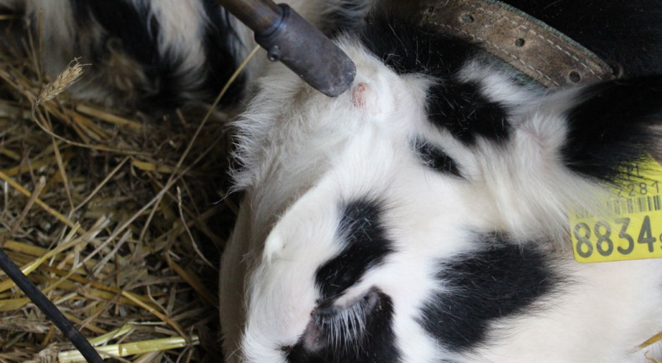

W praktyce wykorzystywane są trzy metody dekornizacji termiczna, chemiczna i mechaniczna. Z punktu widzenia dobrostanu cieląt niezależnie od metody wskazane jest przeprowadzenie miejscowego znieczulenia. Najbardziej popularną metodą jest metoda termiczna, której zawiązki rogów usuwa się za pomocą dekornizatora gazowego lub elektrycznego.
Po nagrzaniu urządzenia należy przyłożyć je tak aby obejmował róg zwierzęcia, a następnie lekko przycisnąć wykonując ruchy rotacyjne nadgarstkiem, jednak nie dłużej niż 10-15 sekund. Dekornizacja jest ukończona gdy pojawi się wokół podstawy rogu pierścień barwy miedzianej.
Po 4-6 tygodniach zawiązek roku powinien odpaść samoistnie. Nieprawidłowo wykonany zabieg dekornizacji termicznej może skutkować pozostania i wzrostu części rogu.
