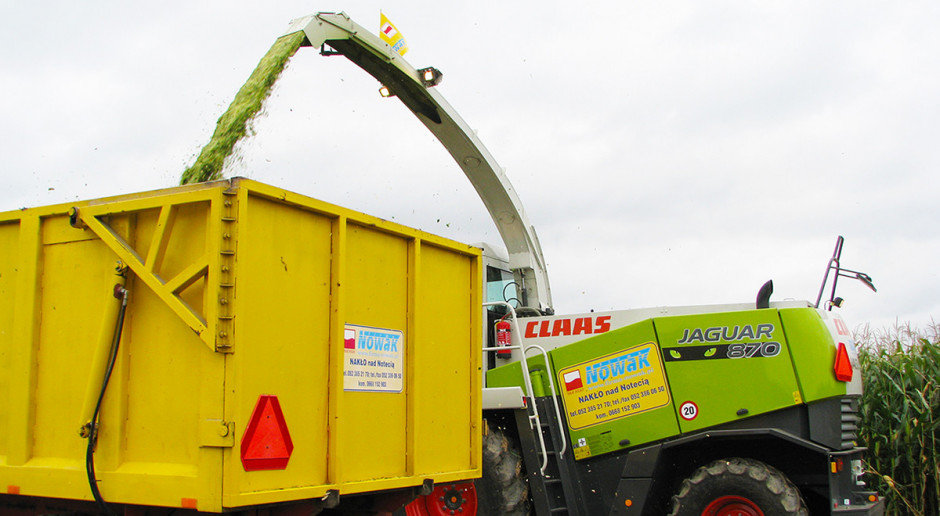

Zbiór zielonki dokonywany przez firmę usługową w ciągu dwóch dni. Najpierw zbierana jest zielonka odmiany Glejt. Po zakiszeniu w oddzielnej pryzmie, przeznaczona jest do spasania w pierwszej kolejności. W drugiej jest składana Silvestre. Jest ona odmianą cenniejszą przez wzgląd na dużą zawartość suchej masy oraz wysoką koncentrację cukrów. Według informacji podawanych przez KWS, potencjalna wydajność mleka z ha przy stosowaniu tej odmiany sięga 31,4 tys. kg.
Zwieziona zielonka jest ugniatana i po ostatecznym sformowaniu pryzmy przykrywana folią. Stare opony i piasek służą do jej dociśnięcia. Kiedyś stosowane były dwie warstwy folii, lecz wchodzące między nie gryzonie perforowały obie warstwy, powodując zepsucie się kiszonki. Długość cięcia przez sieczkarnie wynosi około 2 cm. Ułatwia to zagęszczenie zakiszanego materiału, co jest bardzo przydatne, ze względu na bardzo szybkie tempo formowania pryzmy. Rolnik zwraca uwagę na to, aby każde ziarno było zgniecione, w innym wypadku cytując: "przelatuje przez krowę", co prowadzi do strat związanych z niewykorzystaniem cukrów w nim zawartych.
