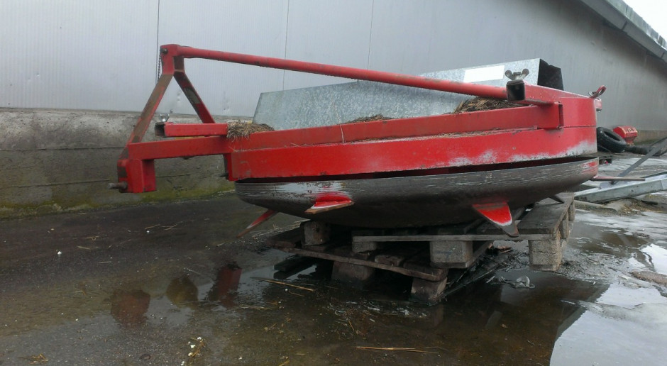

Wykorzystać można do tej czynności pracę człowieka, a jest to bardzo ciężkie zajęcie, lub zastąpić to pracą maszyny (zdjęcie). Koszt takiego urządzenia jest niewielki, całkowicie pozwala na ograniczenie nakładu pracy człowieka.
- W silosie ubija się masę jednym ciągnikiem, jednocześnie ten sam ciągnik rozprowadza równomiernie zielonkę w silosie – mówi Sylwester Jaszczołt, hodowca z Podlasia.
