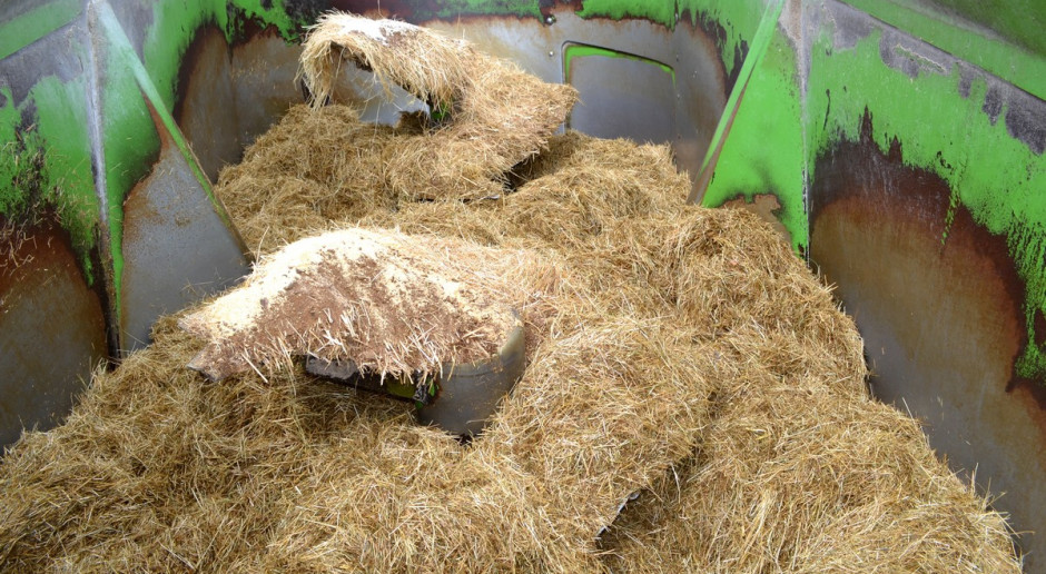

Problem ten w jednym z duńskich gospodarstw został ograniczony przez hodowcę w wyniku stosowania określonego systemu mieszania paszy. TMR jest sporządzany etapowo. W pierwszej kolejności do wozu paszowego trafiają pasze suche, takie jak: siano, śruta poekstrakcyjna rzepakowa, śruta poekstrakcyjna sojowa oraz dodatki paszowe. Następnie dolewana jest woda, po czym wszystko jest mieszane i odstawiane na godzinę, po upływie której dodawane są pozostałe komponenty (kiszonka z kukurydzy, sianokiszonka).
Przerwa między mieszaniami pozwala na namoczenie i rozpęcznienie suchych składników TMR-u, dzięki czemu następuje ich dokładne zlepienie. Powstaje dzięki temu jednolita pasza, której rozwarstwienie jest znacznie utrudnione.
Przygotowywanie w ten sposób TMR-u co prawda rozciąga się w czasie, ale jednoczenie poprawia jego formę. Według hodowcy, dzięki tej metodzie, w znacznym stopniu ogranicza się sortownie TMR-u przez krowy.
