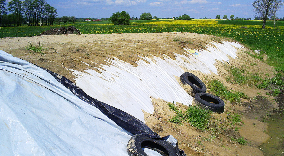

W przypadku kiszonki z kukurydzy najczęściej spotkanym i zarazem najtańszym sposobem jej przechowywania jest pryzma. Powszechność tej metody wynika z prostoty jej wykonania. Wystarczy bowiem kawałek wolnego i - co ważne - niepodmokłego terenu oraz szczelna folia. Wadą tej metody przechowywania może być trudność w odpowiednim ubiciu zakiszanego materiału, szczególnie na bokach. Dodatkowo utrudnione jest okrycie boków ziemią, która często po obfitych deszczach obsuwa się i odkrywa folię, narażając ją tym samym na uszkodzenia. Niektórzy rolnicy radzą sobie z tym problemem, okrywając pryzmę oponami lub workami z piaskiem. Jeśli pryzma nie jest pokryta szczelną warstwą ziemi i folia ma kontakt z otoczeniem zewnętrznym, warto w takiej sytuacji zastosować dodatkową siatkę ochronną, zabezpieczającą folię przed uszkodzeniami, które mogą powodować zwierzęta. O ostatecznym sukcesie w produkcji kiszonki decyduje nie tylko proces jej konserwacji, ale również późniejsze jej użytkowanie. Jeśli chcemy cieszyć się wysoką jakością kiszonki przez cały okres jej pobierania, należy pamiętać o przestrzeganiu następujących zasad:
