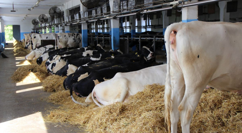

Obory uwięziowe nadal stanowią zdecydowaną większość budynków inwentarskich dla krów mlecznych w Polsce. Częstym problemem w tych obiektach są urazy, otarcia i zwyrodnienia stawów skokowych i nadgarstkowych. Czy można temu zapobiec?
Pojawiające się w oborach uwięziowych urazy stawów zarówno kończyn przednich jak i tylnych są efektem braku komfortu krów podczas odpoczynku. Jest to poważny i dość powszechny problem (dotyczy również krów w oborach wolnostanowiskowych). Urazy kończyn mogą być przyczyną występowania całego szeregu powikłań związanych z zaburzeniem apetytu krów, a co za tym idzie spadku produkcyjności i efektywności prowadzonego rozrodu.
Płytko ścielone stanowiska w oborach wymagają „bogatszego” dościelania ściółką. Jest to podstawowa metoda zapobiegania występowaniu urazów. Z całą pewnością jest to pracochłonne i uciążliwe, jednak przynosi wymierne efekty w postaci ograniczenia występowania problemów z urazami kończyn.
Niektórzy hodowcy, aby ograniczyć pracochłonność dościelania słomą, a tym samym i utrzymania stanowiska w czystości stosują gumowe maty legowiskowe. Jest to pewne rozwiązanie lecz podobnie jak w przypadku obór wolnostanowiskowych by się sprawdziło maty muszą mieć odpowiednie parametry miękkości. W przeciwnym razie, gdy zastosowane zostaną twarde i trwałe maty problem urazów nie zniknie, a wręcz się pogłębi.
Są w Polsce również takie obory, w których obie metody, czyli zastosowanie gumowych mat i dościelanie stanowisk słomą są połączone. Ścielenie słomą czy innym materiałem wykorzystywanym do tego celu nie musi być w tym przypadku aż tak obfite (w porównaniu do ścielenia „gołego betonu”). Takie rozwiązanie może być korzystne w gospodarstwach mających ograniczone zasoby ściółki np. słomy zbożowej.
Jak widać komfort krów nie idzie w parze z komfortem i niską pracochłonnością ze strony hodowcy. Należy jednak pamiętać, że zapewnienie odpowiedniego stanowiska dla krowy powinno być priorytetem w każdym gospodarstwie, gdyż warunkuje zdrowotność tych zwierząt. Jest to ważne gdyż tylko zdrowe krowy produkują mleko efektywnie – co ma potężne odniesienie do opłacalności produkcji.

    Szeroki ganek,wyprofilowany kanał, odpowiednio długie stanowisko, obfitość słomy to gwarancja zdrowia,bezurazowości i czystości. Porównaj to z tzw "nowoczesnymi" bez uwiązowymi. Ale nie tymi na Polagrze a tymi co kilka lat męczą krowy. Syf,smród, zwierzęta całe ugnojone. Będąc lekarzem weterynarii mam dylemat: ratować chore zwierze czy polecić rolnikowi najpierw je umyć z gnoju. Ludzie! tylko odpowiednie wymiarowo obory uwiązowe. A ocieplić stanowiska należy jeszcze przed zabudową tj pod wylewkę keramzyt,a nawet izolacja styropianowa,wcześniej min 70 cm pospółki. Gumy są praktyczne i izolują ale ścielone. Widywałem i pozytywnie oceniam pełne podesty z dębiny,kantówka 5cm. Odpowiednio zaimpregnowana środkami dezynfekującymi i często wapnowana mleczkiem wapiennym jest bdb izolująca,miękka, bezurazowa i wbrew pozorom i weterynaryjnym regulacjom bezpieczna mikrobiologicznie. Ale ważne jest bielenie. A nie żadne zasrane wolno stanowiskowe. A halę udojową można stosować też w uwiązowej,a nawet będzie to skutecznie bronić przed torsjo ventriculi,gdyż krowy są spuszczane grupami i nie powstaje sytuacja predylekcyjna do przemieszczenia gdy krowa oczekując na dój zmęczona staniem gwałtownie się położy
