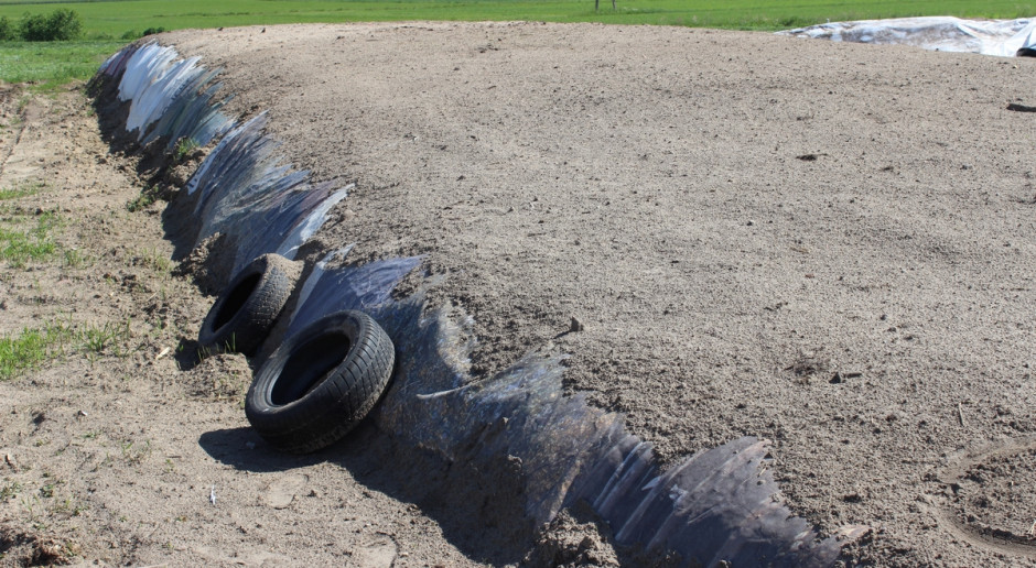

Kiedy można otwierać kiszonkę? Pryzmy z kiszonką nie powinno się otwierać przed upływem ok. 6. tygodni, fot.Ł.Chmielewski

Minimalny czas fermentacji prawidłowo zakiszonej masy, który daje zazwyczaj dobre rezultaty to ok. 6-8 tyg. Warunkiem powodzenia takiego postępowania jest prawidłowo przeprowadzony proces zakiszania.
W pierwszej fazie zakiszania, trwającej ok. 3-7 dni, dochodzi do obumierania zakiszanych roślin. W tym czasie, w trakcie oddychania roślin, zużyty zostaje tlen, stwarzając w ten sposób korzystne warunki dla dalszego procesu fermentacji.
Jeżeli w tym momencie otworzymy kiszonkę lub pozostawimy ją odkrytą, zaburzymy ten proces wprowadzając do pryzmy tlen. W efekcie kiszonka będzie się słabo przechowywać oraz wzrośnie ryzyko wtórnej fermentacji.
Dodatkowo, wczesne rozpoczęcie użytkowania nowej pryzmy może spowodować załamanie produkcyjne u krów. Może to wynikać między innymi z obniżenia pobrania suchej masy dawki pokarmowej. Taka nie w pełni zakiszona masa jest mało smaczna, gdyż w swoim składzie zawiera jeszcze znaczne ilości kwasu octowego, który produkowany jest przez bakterie tlenowe.
W związku z tym warto jednak wstrzymać się z szybkim rozpoczynaniem skarmiania świeżych kiszonek. O ile kiszonka w balotach jest podzielona na porcje, tak pasza przechowywana na pryzmie stanowi całość i wczesne jej otwarcie grozi ryzykiem zwiększonych strat w dalszym procesie przechowywania.
