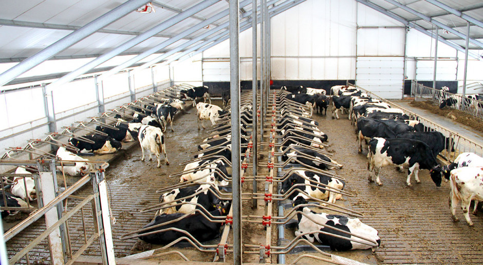

WYMIARY LEGOWISK
Bez względu na system utrzymania strefa legowiskowa musi mieć odpowiednie rozmiary dostosowane do wielkości stada, a także kalibru utrzymywanych zwierząt.
Standardowo przyjmuje się, że do wyliczenia długości legowiska potrzebna jest znajomość wysokości krów w krzyżu mierzona w cm. U krów rasy holsztyńsko-fryzyjskiej wartości te niejednokrotnie przekraczają 150 cm.
Jeśli przyjmiemy za wartość średnią 150 cm wysokości krów w krzyżu, aby wyliczyć długość legowiska ograniczonego stałą przeszkodą (np. ścianą boczną budynku), należy pomnożyć ją przez 2 (tj. 150 x 2 = 300 cm). Legowisko to powinno mieć zatem długość minimum 3 m.
W przypadku legowisk otwartych położonych naprzeciw innych stanowisk długość wyznaczana jest przez pomnożenie wysokości krów w krzyżu przez współczynnik 1,8 (tj. 150 x 1,8 = 270 cm).
Różnica w długości tych dwóch typów legowisk wynika z zachowań krów podczas wstawania z pozycji leżącej (zwierzęta wykonują wówczas tzw. wymach głową w przód) - ważne jest zatem, by nie napotkały przy tym żadnych przeszkód uniemożliwiających im prawidłowe wstawanie.
Długość legowisk można w pewnym stopniu regulować przy pomocy przegród (karkowej i mostkowej). Niejednokrotnie można spotkać się z wadliwie zamontowanymi przegrodami - w oborach takich często obserwuje się krowy stojące jedynie przednimi nogami w legowiskach, a zadem (lub całkowicie) leżące w kanale gnojowym.
Szerokość legowisk standardowo wyliczana jest na podstawie szerokości krów w guzach biodrowych mierzonej w cm i pomnożonej przez 2. Przykładowo dla krów o szerokości w guzach biodrowych 63 cm (średnia wartość dla krów rasy holsztyńsko-fryzyjskiej) odpowiednia szerokość legowiska będzie wynosić 126 cm (2 x 63 = 126 cm).
JAK OCENIĆ KOMFORT LEGOWISK?
Ocena wygody czy komfortu krów na legowiskach w oborach powinna zacząć się od obserwacji zachowania zwierząt. Zacząć można od podstaw, czyli od wykorzystania legowisk. Służy temu wskaźnik wykorzystania legowisk. Aby wyliczyć go, należy podzielić liczbę krów leżących w legowiskach przez liczbę krów, które nie pobierają paszy przy stole paszowym, i pomnożyć przez 100. Wartości tego wskaźnika powinny utrzymywać się na poziomie powyżej 75 proc.
Bardziej dokładnym wskaźnikiem jest wskaźnik komfortu krów. Do wyliczenia go potrzebna jest liczba krów pozostających w kontakcie z legowiskiem, lecz nie w pozycji leżącej w stosunku do wszystkich krów leżących. Wartości tego wskaźnika powinny kształtować się na poziomie powyżej 85 proc.
Wskaźnik komfortu krów obrazuje wszystkie nieprawidłowości, np. krowy stojące w legowiskach lub stojące jedynie przednimi nogami, a także krowy stojące tyłem (głową skierowane do korytarza gnojowego).
