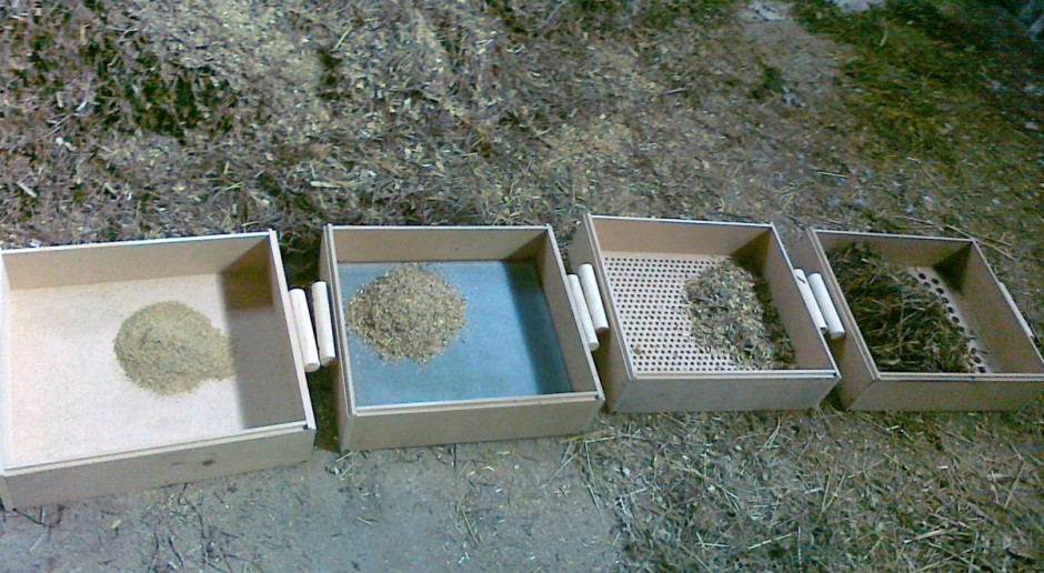

Dawki pokarmowe dla krów mlecznych muszą mieć odpowiednią strukturę fizyczną, która powinna być okresowo badana. Do kontroli struktury służą czteropoziomowe sita paszowe złożone z trzech sit o różnej średnicy otworów oraz taca dolna, na którą opadają najmniejsze cząstki dawki. Przesiewanie polega na umieszczeniu na górnym sicie odważonej ilości dawki, tak aby nie utrudniało to przesiewania oraz w miarę możliwości ułatwiło obliczenia. Wynalazcy tego urządzenia zalecają przesiewanie poziome, złożone z cyklu ruchów posuwisto-zwrotnych oraz obracania sit o 90o.
Późniejszym etapem jest odważanie i ustalenie procentowego udziału cząstek paszy zatrzymanych na poszczególnych sitach do początkowo odważonej ilości paszy.
