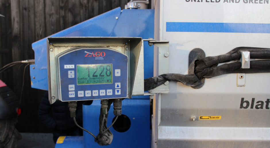

Kontroluj wagę w wozie paszowym Waga jest w wozie paszowym jednym z najważniejszych elementów,; Fot. Ł. Chmielewski

Kontroli wagi w wozie paszowym powinno się dokonywać co najmniej raz w miesiącu. W tym celu należy w pustym wozie paszowym umieścić np. 4 worki z paszą o określonej masie, tak aby równo rozłożyć obciążenie na czujnikach, po czym sprawdzamy, czy masa obciążenia zgadza się z odczytem wagi.
Następnie podobną procedurę należy przeprowadzić na pełnym wozie paszowym i sprawdzić, czy dołożony balast nadal waży tyle samo. Jeżeli odczyty się różnią należy dokonać koniecznych regulacji wagi, do momentu aż przeprowadzane próby będzie wskazywało taki sam wynik.
