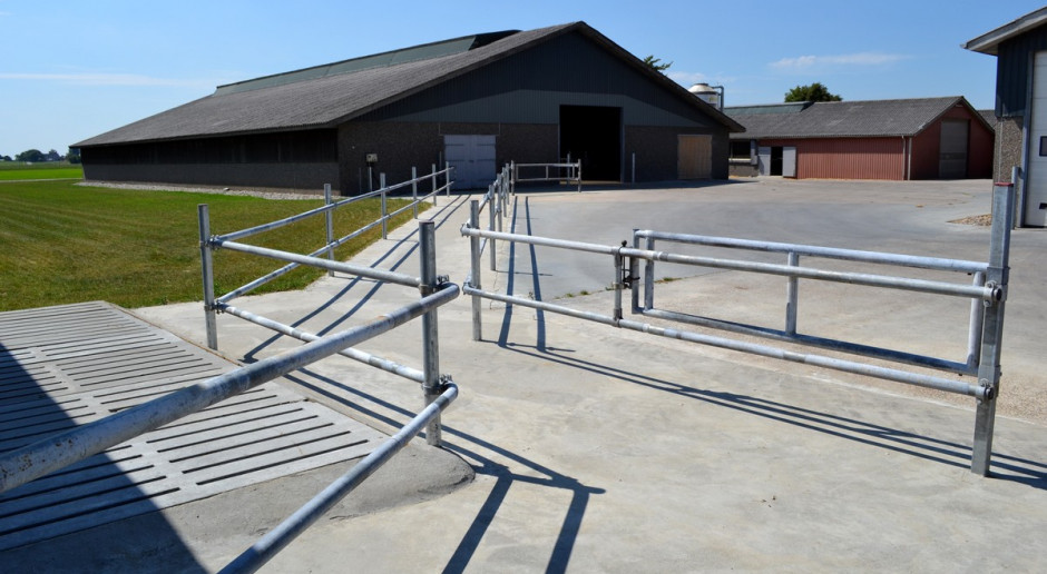

Organizację przepędu zwierząt w znacznym stopniu ułatwia korytarz przepędowy. Konstrukcję taką można wykonać z drewna lub rur stalowych, co znacznie wydłuża jej żywotność.
Podczas budowy takiej konstrukcji należy zwrócić szczególną uwagę na dokładność i higienę wykonania. Wewnętrzna ściana powinna być gładka, bez wystających ostrych krawędzi, czy też gwoździ, które mogą powodować urazy u zwierząt.
Korytarz przepędowy powinien być stosunkowo prosty, bez zbędnych załamań. Jeśli istnieje potrzeba wykonania łuków, powinny być one łagodne, bez ostrych kątów, gdzie mogłyby powstawać zatory. Podobał się artykuł? Podziel się!
