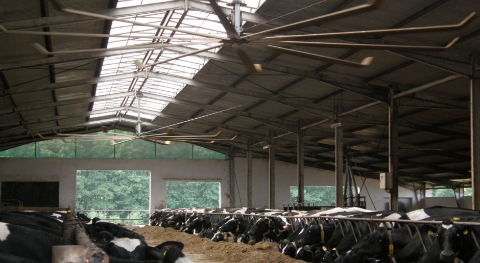

Do chłodzenia krów można używać wentylatorów różnego typu (pionowe, poziome), a także otworów wentylacyjnych będących na wyposażeniu obory. Warto jest również rozważyć instalację systemów chłodzenia polegających na rozpylaniu wody (szczególnie w miejscach tłoczenia się krów – poczekalnia przed halą udojową), lub połączenia rozpylaczy z wentylatorami.
Ten system chłodzenia może być również stosowany w całym obiekcie. W amerykańskich stadach system chłodzenia składa się z sekwencji – ciągłej wentylacji i krótkich cykli zwilżania krów (20-30 sekund co 5 minut) – cykl taki powtarzany jest przez 30 do 45 minut na każde 2-3 godziny. Jest to system działający w jeszcze nieco cieplejszym klimacie w porównaniu z warunkami krajowymi – dlatego należy wziąć pod uwagę pewne poprawki zmniejszające częstotliwość chłodzenia krów.
