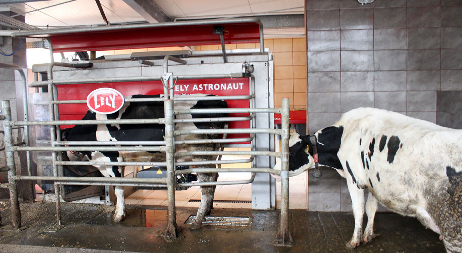

ROBOT UDOJOWY
W przypadku automatycznych systemów doju krów, tzw. robotów udojowych, dój odbywa się na wydzielonym stanowisku udojowym. Jeden robot udojowy jest w stanie obsłużyć ok. 50-60 krów. Krowy trafiają do stanowiska poprzez wymuszony ruch zwierząt w obiekcie lub zachęcane paszą treściwą podawaną podczas doju. W przypadku pierwszego systemu konieczne jest więc dostosowanie organizacji całego budynku do potrzeb instalacji robota udojowego. Zaletą systemu jest na pewno zmniejszenie pracochłonności obsługi krów oraz zestandaryzowanie wszystkich czynności okołoudojowych. Wadą z kolei są jednak jeszcze relatywnie duże koszty systemu oraz wysokie koszty eksploatacyjne, jak również konieczne nieco inne kompetencje osób zajmujących się zarządzaniem stadem.
