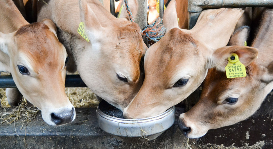

Nowoczesna obora: Strefa pojenia Zbyt mała liczba poideł powoduje stłoczenie zwierząt przy dostępnym źródle wody
