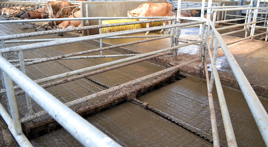

W przypadku obór z płytką ściółką istnieje konieczność częstego dościelania legowisk, co wynika z wyciągania przez zwierzęta ściółki na korytarz gnojowy, którą następnie trzeba usuwać przy pomocy zgarniaczy automatycznych bądź pojazdów samobieżnych. W wyniku regularnego zgarniania odchodów posadzka ulega po czasie wyślizganiu, co grozi występowaniem urazów u krów w wyniku pośliźnięcia. Warto więc kontrolować stan posadzki i w razie konieczności przeprowadzić jej frezowanie, co zwiększy przyczepność poruszających się po niej zwierząt. Obserwacja nowo powstających obiektów wskazuje, że w zdecydowanej większości "nowoczesnych obór" wybierany jest jednak system bezściołowy.
BEZŚCIOŁOWO NA PEŁNEJ CZY SZCZELINOWEJ PODŁODZE?
Kolejną decyzją, jaką należy podjąć, wybierając system bezściołowy, jest rodzaj podłogi, a więc i system usuwania odchodów. O ile w przypadku podłogi pełnej można stosować ściółkę w postaci słomy, tak w przypadku podłóg szczelinowych to się nie uda z uwagi na możliwość zapychania się szczelin. Na podłogach pełnych najczęściej pracują zgarniacze automatyczne wypychające odchody do zbiornika usytuowanego poza oborą. Z kolei w przypadku podłóg szczelinowych zwierzęta w zasadzie same przeciskają odchody do zbiornika znajdującego się pod rusztem. Czasem dla zwiększenia efektywności i higieny rolnicy decydują się na zakup robota czyszczącego ruszty. Należy jednak mieć świadomość, że wybór podłogi szczelinowej wiąże się z najwyższym przedziałem kosztów, nie tylko ze względu na zakup samych rusztów, ale z uwagi na konieczność wybudowania znajdujących się pod oborą zbiorników na gnojowicę. Kosztowność tej inwestycji są w stanie zrównoważyć jedynie niskie nakłady codziennej obsługi w tym systemie.
