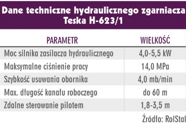

Hydrauliczna Teska
Innym rozwiązaniem jest hydrauliczny zgarniacz obornika Teska H-623/1. Jest on również przeznaczony do pracy w oborach wolnostanowiskowych płytkich jako zgarniacz wzdłużny.
Zgarniacz może pracować zarówno w układzie jednorzędowym, dwurzędowym, jak i trzyrzędowym ze zgarniaczem poprzecznym Skraper H-623. W tym rozwiązaniu zasada działania opiera się również na cyklicznym podawaniu obornika do kanału poprzecznego za pomocą łapy stalowej, umieszczonej w kanale roboczym napędzanej listwą. Z kolei w kanale poprzecznym prasa zgarniacza z siłownikiem hydraulicznym przejmuje podawany obornik i prasuje go za pomocą ruchomej klapy, wyciska obornik na zewnątrz obory od spodu pryzmy na płytę gnojową.

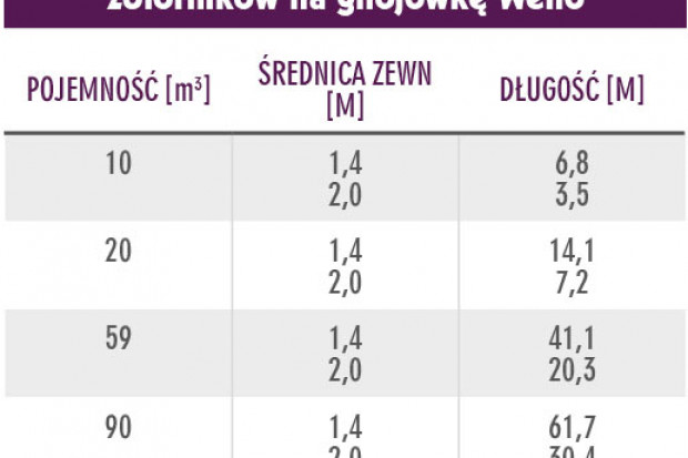

Konieczny mocny zbiornik
Zagadnieniem trwale związanym z usuwaniem i przechowywaniem obornika jest też zbieranie i bezpieczne przechowywanie gnojówki - czyli wszelkich odcieków pochodzących z płyt gnojowych, na których przetrzymywany jest obornik.
Posiadanie takiego zbiornika jest konieczne, gdyż pozwala uniknąć ryzyka skażenia gleb i wód podziemnych gnojówką. Tego typu zbiorniki powinny być szczelne i posiadać odpowiednie atesty. Muszą być także w profesjonalny sposób posadowione w ziemi. Jeden z przykładów to zbiornik typu Weho wykonany z polietylenu dostępny w pojemnościach od 10 do 90 m3.
