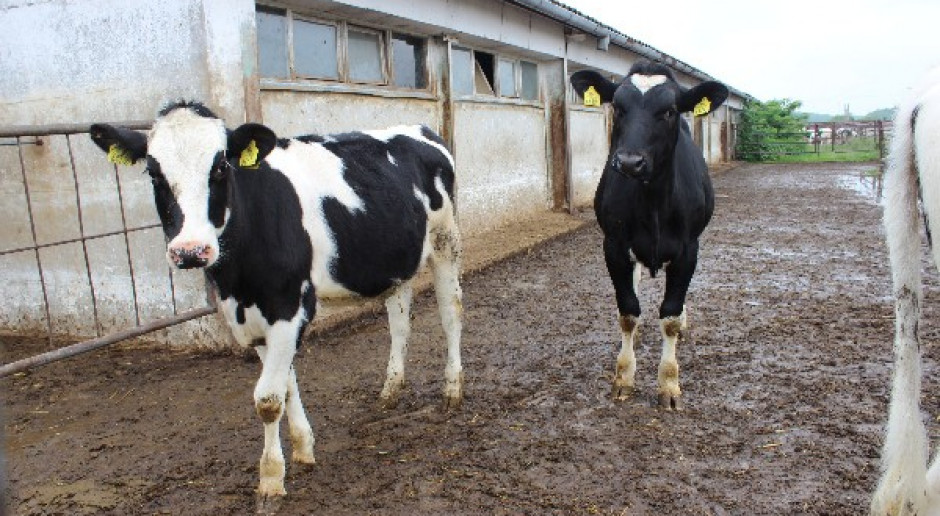

Jeśli wokół budynku znajduje się wolna przestrzeń, można wybudować zwierzętom okólnik. Wybiegi pozwalają zwierzętom, na odpoczynek w komfortowych warunkach. Świeże powietrze i możliwość poruszania się po większej powierzchni, polepszają zdrowotność młodego bydła. Poprawia się także wykrywalność rui u młodych jałowic.
Zgodnie z zaleceniami, minimalna powierzchnia, przypadające na jedno zwierzę, powinna wynosić 3 m2 dla jałówek, oraz 2 m2  dla cieląt. Wybiegi powinny być utwardzone, a płaszczyzna wyprofilowana i skanalizowana w taki sposób, aby nie dopuszczać do zanieczyszczania, otaczającego terenu.
Najlepszym materiałem do budowy wybiegów są rury, ponieważ są materiałem, który jest jednocześnie trwały i bezpieczny dla zwierząt jak i stosunkowo tani. Można je kupić w postaci złomu użytkowego, sprzedawane na wagę lub metr bieżący. Najlepiej sprawdzają się rury o przekroju 1 - 2 cale. Wysokość ogrodzenia powinna wynosić 1,3 m, w przypadku jałówek i 1,1 m w przypadku cieląt.
Słupki pionowe powinny być wbetonowane w ziemię. Do nich przyspawane lub przykręcone, 3 – 4 poprzeczki.
