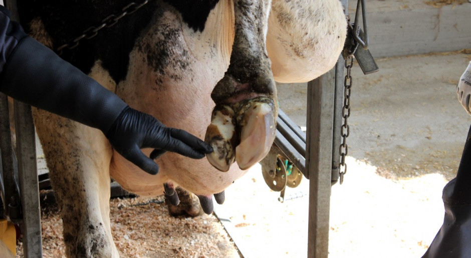

Okresowy przegląd racic przed sezonem pastwiskowym Okresowa korekcja racic stanowi postawę profilaktyki schorzeń układu ruchu krów, fot.Ł.Ch.

Okresową korekcję powinno się wykonywać, gdy zwierzęta pozostają jeszcze w oborze, ponieważ w ruchu na pastwisku szybko pogubiłyby opatrunki, wydłużając proces gojenia się ran.
Należy mieć świadomość, że racice przyrastają ok. 0,3 – 0,8 cm miesięcznie, w zależności od cech osobniczych. W związku z tym korekcja jest szczególnie wskazana w oborach uwięziowych, a zwłaszcza u zwierząt utrzymywanych na głębokiej ściółce, gdzie krowy mają bardzo ograniczoną możliwość ścierania racic.
